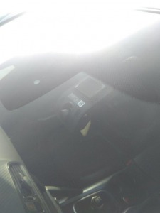

Zacząłem doposażać swego Kadjara w wersji Intense, dodałem:
- kamerę cofania: Kamerka

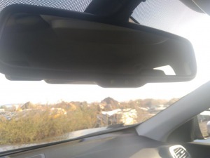

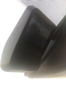

- lusterko wsteczne fotochromatyczne (pasuje od Nissana) kupione za 20zł + pp i wtyczka od majfriendów wg tuorialu: Lusterko
- i jak już ciągnąłem przewód do lusterka dodałem pod ten sam bezpiecznik zasilacz do przedniej kamerki (Zwolniło mi się dodatkowo gniazdo zapalniczki): zasilacz 12v-5v.
