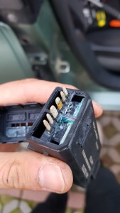

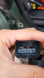

Witam ponownie. Sprawdziłem cały zestaw bezpieczników, poruszałem wtyczkami. Na wszystkich bezpiecznikach w kabinie napięcia się pojawiły ale szyby nadal nie działały. Sprawdziłem więc kostkę R3 przy połączeniu drzwi z karoserią. Też napięcia były. A więc sprawdziłem moduł komfortu drzwi od kierowcy i okazuje się że nie reaguje. Po podłączeniu z obejściem modułu działa szyba od kierowcy. Czy jest to możliwe aby jeden wadliwy moduł komfortu( od kierowcy) powodował brak działania innych szyb? Nie chce mi się wierzyć, że wszystkie cztery moduły padły w jednym momencie i dlaczego. Jedynie czego nie sprawdziłem to skrzynki 645 ale wygląda na to że wszystkie cztery moduły przestały działać/uszkodziły się w jednym momencie. Co proponujecie oprócz oczywiście wymiany modułu/modułów.

Witam ponownie. Temat rozwiązany więc napiszę kilka słów co się stało. Padnięty moduł od kierowcy ma wpływ na szyby tylne. Po wymianie modułu kierowcy na nowy zamiennik ( z elektroniką w środku) szyby tylne jak i szyba od kierowcy zaczęły działać. Szyba od pasażera to też padnięty moduł co prawda wymieniony pół roku temu ale widać że woda się tam dostała - prawdopodobnie nieszczelna obudowa wymienianego modułu. Wymieniane moduły  nakryłem kawałkiem gumy oraz zaizolowałem taśmą elektryczną. Przy okazji wymiany modułu zauważyłem do wymiany linki oraz ten plastikowy kołowrotek gdzie nawijają się linki. Zobaczymy ile te nowe moduły wytrzymają. Dzięki wszystkim za pomoc.

Dodałem zdjęcia
