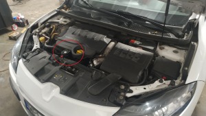

Dodatkowo jak chcesz mieć w 100% czysty dolot polecam zamontowanie przed zaworem odmy Oil Catch Tank. Tylko nie zapomnij chociaż raz na kilka miesięcy wybrać z niego oleju!IMG_20201124_190347.thumb.jpg.e2739a90c15818e9564bf5293e41ee18.jpg

Ile za to dałeś (daj jakiś link) do Alledrogo? Jak zamontowałeś ? Możesz zdjąć pokrywę i porobić zdjęcia jak połączyłeś, zamocowałeś itp. ?
PS. Ja zawór odmy wymieniłem dziś po 12 latach na nowy (kupiłem zestaw do Laguny II, Megane II - zawór ten sam a przewody miałem dobre, bo te nie pasują - 340 PLN).
