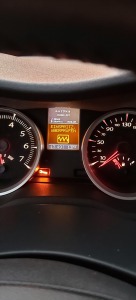

Witam,
Wczoraj zapalił Mi się komunikat " Sprawdź wtrysk " w Megance II z 2006 roku - foto w załączniku. Chciałem się zapytać czy ktoś miał takie problem i czy to jest faktycznie wtrysk , czy porostu dość ogólny komunikat ?
Pozdrawiam.
Komunikat ogólny, podpiąć komputer i sprawdzić czego dotyczy. Jeżeli pojawia się tylko po uruchomieniu na zimnym silniku to może być uszkodzona jedna ze świec żarowych.
