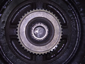

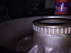

Witam. Jestem w trakcie wymiany hamulców bębnowych w moje Megi. Próbowałem zdjąć ze starych bębnów pierścienie ABS aby przełożyć je do nowych. Udało się zdjąć tylko jeden (drugi ani drgnie). Postanowiłem więc że po prostu dokupię nowy pierścień. I tu pojawił się problem. Wszystkie sklepy jakie obdzwoniłem i odwiedziłem mają pierścienie na tył z 26, lekko ściętymi zębami, natomiast u mnie były zamontowane proste z 44 zębami. Czy w tych autach były montowane różne pierścienie czy poprzedni właściciel założył po prostu z innego samochodu?
Średnica wewnętrzna wynosi 68mm.
Już rozwiązałem problem. Okazało się ze poprzedni właściciel założone miał pierścienie ABS-u które są przeznaczone do marek KIA czy Mazda (szukałem na ucando do skutku i znalazłem tych parametrów co założone)...
