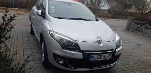

Świeżo kupiona Megane i odkryłem coś dziwnego. Mam zamontowane fabryczna światła dzienne Led(lampy jak na zdjeciu) Jednak po zmierzchu, albo gdy przełącza manetką na pozycyjne świecą się nadal tylko Led, co prawda Lady lekko przygasają ale nie zapalają się prawidłowe pozycje. Jak przełączę na mijania to nadal świecą Ledy zamiast pozycji. Czy to normalne? Jesli nie gdzie szukać przyczyny?

Tak chyba masz rację, zasugerowałem się tym, że temat posiada prefiks "megane III hII". Córka ma taką megankę z nowym dużym glilem i u niej ledy do dziennych przygasają i służą jako pozycyjne. @lukaszek14135 posiada M III ph I co widać na zdjęciu.

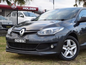

Nie wiem skąd te interpretacje, ale zdjęcie z pierwszego postu przedstawia Megane 3 phase 2, dzienne ledy pod reflektorem i listwa boczna w kolorze nadwozia. Najnowsza ostatnia wersja Megane 3 była opisywana jako Phase 3. Tak było od zawsze w broszurach,  w cennikach Renault, tak mam na fakturach, tak kupowałem.
A ledy przygasają i pełnią rolę świateł pozycyjnych, reflektor główny jest wtedy ciemny. Nie jest to zależne od tego, czy jest jasno czy po zmierzchu.
