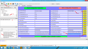

mgrlukasz Opublikowano 21 Czerwca 2020 Udostępnij Opublikowano 21 Czerwca 2020 Jak w Megane III wyłączyć na stałe start stop przez DDT4ALL ? Cytuj Odnośnik do komentarza Udostępnij na innych stronach Więcej opcji udostępniania...

aniewa Opublikowano 21 Czerwca 2020 Udostępnij Opublikowano 21 Czerwca 2020 2 godziny temu, mgrlukasz napisał: Jak w Megane III wyłączyć na stałe start stop przez DDT4ALL ? Sposób dziecinnie prosty jak masz odpowiedni elm, wyłączasz w menu ecu USM. Przykładowy scren z programu dla USM 2010 SW7 inne mają podobnie. Nic nie świeci w liczniku, nie potrzeba dodatkowego wyłącznika, zapominasz, że masz system start-stop. 1 1 Cytuj Odnośnik do komentarza Udostępnij na innych stronach Więcej opcji udostępniania...
