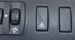

Posiadam Meganke 1.4 TCe 130 i zauważyłem że mam nieaktywny przycisk ASR tz. przycisk jest wiązka kabli do niego dochodzą ale po naciśnięciu nic się nie dzieje.
Czy jest to możliwe że ten przycisk jest sobie bo jest. Czy nie został aktywowany w komputer autka bo np trzeba by było dopłacić aby go aktywować ... ? ( nie wiem nie znam się )
Pytanko. Czy jest możliwość włączenie tego ASRa
Proszę o pomoc bo jestem w tym temacie zielony

Nie, nie blokuje. Chodzi o to że ten przycisk jest martw. Po naciśnięciu nic sie nie dzieje na desce. Zero jakiekolwiek reakcji.
Moje pytanie. Czy jest możliwość włączenie go w komputerze autka ?

Sprawdź clipem moduł ABS. Jeśli czujnik ciśnienia jest martwy układ automatycznie się wyłącza, a ABS nadal funkcjonuje prawidłowo.
Nie mam clipa i nie mam jak tego sprawdzić. Może znasz kogoś z Łodzi lub okolic kto miałby ?
@Mirror spróbuj skontaktować się z użytkownikiem Tommi3737 (https://megane.com.pl/profile/8501-tommi3737/), jest z Łodzi i ma clipa, tyle że rzadko pojawia się na forum niestety.
@Mirror możesz też użyć PyRen albo ddt4all. Każdy z tych programów pokaże Ci błędy.
Ps. Jeżeli byłby uszkodzony czujnik to w Megane 3 nie powinna świecić się dioda od ASR i przy uruchamianiu pokazywać komunikatu, że ASR jest wyłączony?
