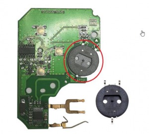

Ostatnio pojawił się u mnie problem z kartą HF. Karta tak jak by straciła zasięg. Wcześniej mając kartę w kieszeni spokojnie mogłem otworzyć drzwi i gdy wsiadłem do samochodu, bez problemowo mogłem go odpalić. Od kilku dni drzwi mogę otworzyć za pomocą HF tylko wtedy, gdy przyłożę kartę do klamki (ok 5cm). Tak samo dzieje się z odpaleniem samochodu, jeżeli karta leży np: na siedzeniu pasażera nie wykrywa jej ale jak ją zbliżę do czytnika to odpala (bez wkładania jej do czytnika). Wymieniałem już kilka razy baterię na nową, odłączałem akumulator i nic nie pomaga. Dzieje się tak nie zależnie które drzwi chcę otworzyć (klapa bagażnika również). Macie jakieś pomysły?
Tak, to ta cewka. Nic się nie programuje. Potrzebna lutownica że stabilizacją temperatury grota i sprawna ręka. Może wystarczy tylko dolutować zamontowaną.

Tak zgadzam się z kolegą @TheOktik. Robiłem to już tak dawno, że pomyliłem. To jest cewka powietrzna od zapłonu. Na tej płytce nie ma hf. Cewka hf jest prostokątna ( chyba na ferycie). Jak się nie mylę są nawet dwie podobne cewki, których oddzielnie nie można dokupić - tylko przelutowanie.
