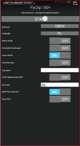

Znalazłem taki mały samouczek dla Pyclip:
START - Uruchom programPort ELM - port adaptera lub adres adaptera Wi-Fi. Adres Wi-Fi jest podany w         formacie IP: portu adaptera.
Lanquaqe - wybór języka.
Demo mode - uruchomienie skryptu w trybie demonstracyjnym z zapisanym plikiem saveEcus.p
DUMP - zapisywanie zrzutu bloku. Zaleca się to zrobić przed wszelkimi zmianami parametrów w maszynie, aby móc skorygować nieoczekiwane konsekwencje takich zmian.
Orientation landspace - uruchomienie w trybie pionowym.
Scan vehicle - menu z wyborem samochodu.
Log name - włącz funkcję rejestrowania. Plik dziennika może być niezbędny do analizy błędu, sprawdzenia adresu bloku i innych przypadków.
CAN2 (Multimedia CAN) - użycie magistrali CAN2 z odpowiednim adapterem. Na którym są multimedia.
front size - rozmiar czcionki w programie.
KWP Force Slowinit- użyj parametru slow-init dla bloków starszych wersji, jeśli masz samochód przed 2009 rokiem z niestabilnym połączeniem, lepiej go aktywować.
Użyj CFC0 - oprogramowanie do kontroli przepływu, włącz, jeśli adapter ELM327 nie obsługuje sprzętu.

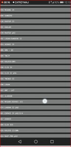

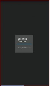

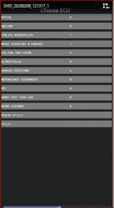

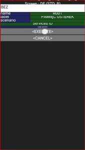

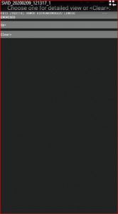

Najpierw parujesz telefon z OBD2, następnie włączasz zapłon, Demo mode na off,  scan vehicle na ON i naciskasz START. Po wyborze z listy swojego samochodu automatycznie nastąpi kikluminutowe skanowanie dostępnych modułów. Po skanowaniu masz listę modułów z podaną ilością błędów w każdym. Klikasz na odpowiedni moduł, następnie po jego zaznaczeniu na linijkę z błędami. Wyświetli się lista błędów w danym module i naciskasz clear, wyskoczy okno dialogowe, klikasz EXECUTE następnie potwierdzasz przyciskiem  ACCCEPT i po bólu.
Poniżej kilka screnów z działania programu.

Po wyzwoleniu startu w smartfonie na interfejsie robi się dyskoteka. Pokazuje łączną ilość modułów po prawej stronie i ilość wyszukanych po lewej stronie. Pełne skanowanie trwa do 4 minut.
