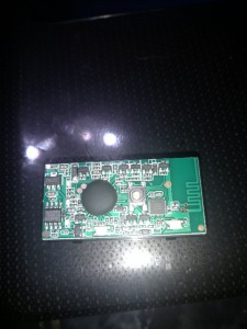

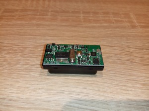

Proponuję podważyć z dwóch boków nożykami i sprawdzić, czy jest procesor PIC18f25 w układzie scalonym SMD. Jeśli w środku zamiast niego jest "czarna plama" to musisz go reklamować. Jeśli będzie potrzeba to otworzę swojego i zrobię zdjęcie.
Takie coś mam.
4 minuty temu, jabrze napisał:
A czemu tak uważasz że mnie w .... zrobił może to inna wersja czy jak? Ile za swojego dałeś? Też od tego gościa? W sumie nawet na zdjęciu ma inny układ masakra.
Edytowane przez Loniu
Ja kupiłem z Alieexpress, a ten gościu już wielu naciągnął (po opiniach). Mój się łączy z Toyotą, BMW i wieloma innymi markami.
Takiego jak Twój mam również, ale bez włącznika. Działa ze skanerem, ale nie znajduje modułów jak u Ciebie w PyClipie. Wszystko się wyjaśniło, chociaż przez pisanie jest trudno.
