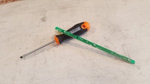

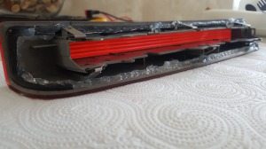

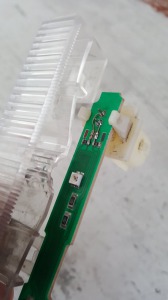

Jak to miało działać jak całe 3 światło było zalane. Zrobiło się zwarcie i zaśniedziało do rdzy.
Na YT znalazłem Film pokazujący jak naprawić usterkę zalewanego światła.
Znajomy elektronik ominął nieaktywne styki i diodowa listwa znów świeci na czerwono ;)
Uszczelniłem też plastikową obudowę.
Dzięki za pomoc chłopaki !
