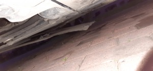

Pacjent Megane 3 Grandtour phI 2.0T, 2009, 180KM. Odebrałem ostatnio samochód od gazownika. Aby wymienić jeden z filtrów musiał zdjąć dolną, drugą osłonę silnika (tę większą). Wszystko fajnie ale po paru dniach zauważyłem, że ów osłona odstaje (jak na załączonym foto).
I tu moje pytanie. Bo spiąłem to na trytytki wcząłgując się pod auto - czy na końcu osłony, który odstaje, przytwierdzona jest ona w jakis trwały sposób? Śrubami? Bo jeśli śrubami to gazownik mi je zgubił... Bez kanału nie jestem w stanie tego ocenić. Gdzie takie śruby mogę dostać?

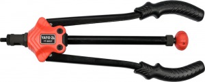

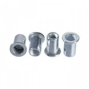

Śrubę uciąć bo tulejka z gwintem, która zamocowana jest w nadwoziu obraca się swobodnie i nie wykręcisz. Jak utniesz to są takie nity z gwintem w środku (nitonakrętka), tylko trzeba mieć zaciskarkę do tych nitów, ale da się bez niej zrobić - są filmiki na YT. Jak zamontujesz taki nit to wkręcisz nową śrubę.
Robiłem tak w Scenicu 3 i działa bez problemu.
Odnośnie zwisającej osłony, to gazownik pewnie miał podobny przypadek i nie chciało mu się montować nitonakrętek, lub ich nie miał.

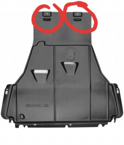

Dziękuję za odpowiedz i pomoc. A proszę powiedz kojarzysz czy na końcu osłony też jest ona przykręcana śrubami (w miejscach które zaznaczyłem)?
Śruby 6mm na kluczyk 10. Długość ok 45-50mm. Dość duża, ruchoma podkładka, średnica ok 25mm.
Takie śruby są tylko w tym miejscu zastosowane. Warto je nasmarować przy każdym demontażu osłony (np przy wymianie oleju).
Odpowiedź dokładną uzyskałeś od kolegów. Są tam śruby. Jeżeli gazownik wyrwał tulejki z gwintem to zastosuj nitonakrętki. Bardzo dobry pomysł z przesmarowaniem śrub, właśnie tak zrobiłem jak jedna zaczęła mi się kręcić :)
