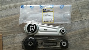

Tylna poduszka wymieniona no i niestety nic nie pomogło, druga opcja jest w sumie prawdopodobna bo luz o którym piszesz mam dosyć duży... oj chyba się szykuje wymiana skrzyni
