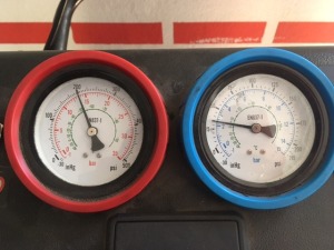

Witam ponownie
Wczoraj zrobiłem serwis klimatyzacji nabiłem czynnik do ilości 480 gram, brakowało 180 gram.
Okazało się że dolna rurka mocowana do skraplacza miała wyciek na oringu, wyczyściłem, dałem nowy oring i wszystko ok.
Ciśnienia jakie miałem po nabiciu załączam na zdjęciu , temperatura zewnętrzna była 35 stopni.
Podpowie ktoś czy ciśnienia są dobre? czy da się z nich coś wywnioskować?
Mam wrażenie że ta klimatyzacja mogła by lepiej chłodzić. Co jeszcze można sprawdzić?
