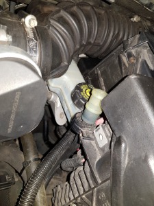

Co to za rurka, wąż

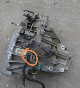

To jest tylko wężyk wciśnięty na króciec w skrzyni biegów, nic strasznego. Wystarczy znaleźć króciec i wsadzić wężyk na miejsce.
Czyli czeka mnie rozbieranie całej obudowy akumulatora żeby się tam dostać. Przez to, że mam gaz to więcej mam kabli i rurek. Po ostatnim dwukrotnym rozbieraniu całego dolotu, musiałem gdzieś to naruszyć.
