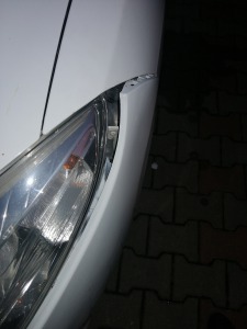

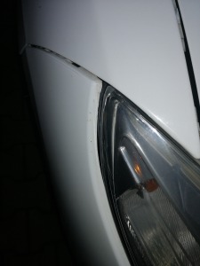

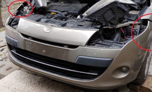

Witam, po wymianie chłodnicy od klimy i zdjęciu zderzaka nie mogę go zaczepić na ślizgach, nie chce wskoczyć. Jest jakaś kolejność montażu?
Ślizgi są całe i zaczepy od zderzaka też, a nie chce czegoś połamać przy dociskaniu. Megane 3.
a może na dole Ci się gdzieś zderzak powiesił na osłonie dolnej nie w tym miejscu wskoczył ? zderzak z boku bez problemu wskakuje na swoje miejsce chyba ze go wyrwałeś z mocowań tam nad nadkolami są śruby po jednej sztuce na stronę i jak wyrwałeś a nie wykręciłeś je to śruby zostały i nie wskoczy na swoje miejsce.
zderzak się ściąga tak samo łatwo jak w megane 2 z tym ze tu trzeba poświecić duzo czasu na te własnie śruby nad nadkolem a tak to masz u góry i chyba 3 na dole przy osłonie silnika i tyle .
jeszcze nachodzi mnie myśl źle złożenia łopatek dolotu powietrza przez co zderzak nie dochodzi do samego końca ale to byś widział na lampach , lampy do montażu zderzaka wywalić musisz jak i do jego demontażu łatwiejszy dostęp i widać więcej,

Nad lewym kołem jest wyrwane na 100 procent, ale nwm czy to zrobił mechanik przy tej wymianie czy było już wcześniej. Próbowałem sam odkręcić tam śrubę ale nie dało rady i oddałem na warsztat. Spróbuję zdjąć lampy tak jak radzisz.
Po zdjęciu lamp faktycznie dostęp jest dużo lepszy, z prawej strony fajnie się złożyło. Wymieniłem przy okazji śrubę ale z prawej od strony kierowcy nie da rady odkręcić śruby, pęknięty ślizg i wyłamany zaczep od zderzaka, masakra... Walczyłem z tą śruba z 2 godziny i nie mam pomysłu jak ja ruszyć... Przez to nie dało rady ustawić zderzaka prawidłowo. Od dołu poszedł wkręt a od góry trytytka bo nie chciał się zapiąć. Jestem ciekaw czy to zrobił mechanik przy okazji wymiany chłodnicy od klimy czy to już było.
