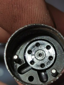

Natomiast kilka dni temu, jadąc z rodziną na urlop w pewnym momencie na trasie, gdy jadąc około 130km/h depnąłem trochę mocniej, to pojawił się ponownie błąd wtrysku. Jechałem dalej i po jakimś czasie silnik zaczął pracować nierówno i szarpać. Chcąc dojechać na parking i żeby nie stać na ekspresówce w nocy z dziaciakami starałem się powoli dojechać na MOP. Silnik pracował bardzo nierówno, czasami klekotał, i szczęście w nieszczęściu samochód stanął już na amen z komunikatem awaria wtrysku na pasie skręcającym na parking. Stamtąd go ściągnąłem lawetą (kręcił, ale nie chciał odpalić). Po podłączeniu do komputera nie pokazywał żadnych błędów i jednocześnie nie chciał odpalać. A po rozebraniu wtryskiwaczy okazało się, że są wszystkie pozapychane zieloną pastą/mazią (poniżej wklejam link do zdjęcia). Są tak zapchane, że pewnie trzeba je będzie drugi raz regenerować, choć iglica wtryskiwacza wygląda na niezatartą.
No i tu mam pytanie - co to może być? Skąd ta maź? Kompletnie nie rozumiem, co się uszkodziło i zapchało wtryski...

Bardziej niepokoi mnie ( jeżeli dobrze widzę ) obecność w środkowej części zaworka ;
    - prawdopodobnie srebrne opiłki metali.
Auto mam od 2015, a co do opiłków to nie ma - refleks z aparatu zapewne..

Nabierz paliwa w butelkę i pozostaw na dobę, zobacz czy coś się wytrąci na dnie. Najlepiej wymienić paliwo na nowe bo ten zielony nalot może być tylko z paliwa.
