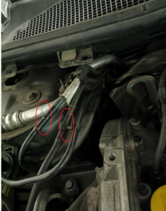

Mam problem z Megane 3, 1.6 benzyna rok produkcji 2014.
Auto ma od nowości LPG z salonu Renault.
Silnik chodzi normalnie, na biegu jałowym bez problemu. Obroty ok 750 stabilne.
Od pewnego czasu mam taki problem, że po dodaniu gazu na biegu jałowym obroty spadają do ok 400, silnik się dusi, po chwili wracają na 750 i jest dalej ok.
Problem występuje i na benzynie i na LPG. Byłem pewny, że to przepustnica, jednak podmiana z innego auta nie pomogła, dalej to samo.
Mechanik przetrzepał cały silnik i nic nie znalazł. Jedynie co odkrył, to po zatkaniu kabelka (jeden z dwóch zaznaczonych na zdjęciu, nie pamiętam który, ale związany z powietrzem układu paliwowego) wszystko wraca do normy i jest ok. Macie jakieś sugestie może co to może być?
2 godziny temu, Smalecwks napisał:
chodzi o przewód odpowietrzenia zbiornika paliwa.
Jeżeli się go zatka to wszystko jest wraca do normy.
Nieprawidłowe działanie układu recyrkulacji par benzyny może powodować;
     - niestabilność obrotów na biegu jałowym,
    - gaśnięcie silnika, zwłaszcza na biegu jałowym,
Należy bardzo dokładnie przeglądnąć instalacje recyrkulacji par benzyny, może być ;
   - uszkodzony zawór recyrkulacji par benzyny,
      lub
    - jego przewody do zbiornika ;
           - z węglem aktywnym,
           - do zbiornika paliwa.
