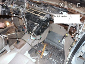

Mam problem z klimatyzacją A dokładniej z woda która leje mi się do środka zaznaczam że odpływ mam drożny wyczyszczony  i dobrze złożony bo się leje pod samochodem ale i do wnętrza też co robić wróciłem z trasy i na podłodze od pasażera znów mokro walczę z tym 2 rok pomocy!!!
Tak jak pisałem odpływ jest drożny syf wyczyszczony bo sprawdzałem. A i tak leje się przez tę gumę odprowadzajacą skorpliny do wnętrza auta i  pod auto bo i tam też widać jak leci A widać jak leci ewidentnie góra tej gumy co przylega do tej plastikowej "tacki"...

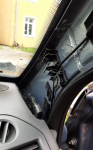

Dziś jak składałem wysuszony dół auta zauważyłem że mam mokro bardzo gąbke pod deska rozdzielcza czy to wina szyby czy relingu bo tak powiedzieli w ASO.
