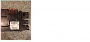

Witam.
Miałem kiedyś podobny problem.
Stojąc od przodu samochodu, znajdź za akumulatorem czarną obudowę, do ktorej dochodzą grube kable. Na lewej bocznej ściance tej obudowy, mniej więcej w połowie wysokości jest szklany bezpiecznik 5A. U mnie był przepalony.
Po wymianie komunikat już się nie pojawił.
Powodzenia

Dnia 2.08.2020 o 18:31, yugo napisał:
Po co mnie przedrzeźniasz :?:
Mam ogromną prośbę. Możliwe że u mnie też ten bezpiecznik jest przepalony, ale nie będę tutaj spamował o co chodzi.
Czy byłby ktoś uprzejmy wrzucić FOTKĘ tego bezpiecznika za akumulatorem? Niestety nie mogę go znaleźć za nic w świecie... Bardzo proszę.

Pewnie chodzi o ten umieszczony pod gumową osłonką u dołu z boku modułu odłączania aku. Z tym, że on nie jest szklany, może chodzi o inny?

UDAŁO SIĘ! :)
Rozwiązanie problemu: w moim przypadku wystarczyła wymiana bezpiecznika z boku modułu akumulatora, plus oczywiście reset błędu.
U mnie niestety ten bezpiecznik wygląda na cały.
