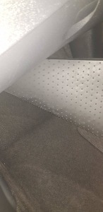

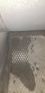

Cześć, miesiąc temu kupiłem Megane III. Wczoraj samochód stał przez 1h na obfitym deszczu. Na wycieraczce i pod nią zebrało się dużo wody. Wszystko od strony pasażera, choć jak poświeciłem latarką przy kierowcy, to u samej góry też był mały mokry kawałek. Możliwe, że wcześniej też się coś zbierało, ale nie zauważyłem lub trzeba było bardzo mocnego deszczu.
Jak myślicie - czy to kwestia zapchanych odpływów, czy coś poważniejszego? Jeśli odpływy, to jestem w stanie łatwo sam to ogarnąć, czy lepiej oddać na chwilę do mechanika?
Załączam poglądowe zdjęcia.

Zacznij od podszybia.
Warto przepchnąć kanały odpływowe a także odchylić nadkole i usunąć klapki z gumowych odpływów, przy okazji czyszcząc okolicę z błota i liści.
Zostawiam info na przyszłość.

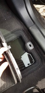

Oprócz zalanej strony pasażera zobaczyłem też później niemałe jeziorko w schowku w podłodze (patrz zdjęcie).
Wody było sporo, a ja pod blokiem nie miałem jak się bawić w częściowe ściąganie niektórych elementów auta i jeszcze czyszczenie, więc znalazłem mechanika, oddałem samochód i wczoraj go odebrałem. Do wymiany był filtr kabinowy (cały zapchany i już do wyrzucenia, powiedział, że to raczej efekt kilku lat niż tygodni), dodatkowo poinformował mnie, że wyczyścił jak mógł kanały odpływowe i wysuszył samochód. Koszt 250 zł za całość. Nie wiem, czy to dużo, czy nie (ale warto nadmienić, że Kraków). Poradził też, że raz do roku można bez rozbierania czegokolwiek wetknąć kompresor powietrza w kanały i przedmuchać zaległe liście etc.
Niestety jak stała tam woda, to jest ona jeszcze w wykładzinach i gąbkach podłogowych oraz tej na ścianie grodziowej. Żeby to wysuszyć to trzeba wywalić całe wnętrze, bo to nie ma szans na wyschnięcie. Wykładzina podłogowa jest od spodu nieprzepuszczalna, od dołu blacha, a między tym mokra gąbka. Szybciej to zgnije niż wyschnie.
Co rozumiesz przez "całe wnętrze"? Ogólnie przy najbliższej okazji, jak będę miał możliwość zostawienia otwartego samochodu na cały dzień, to chciałbym to jeszcze bardziej przewietrzyć. U mechanika auto było od wtorku do poniedziałku, nie mam pojęcia, w jakim stopniu je wysuszył, ale nie czułem niczego wchodząc do środka na tę chwilę. Dół też był suchy oczywiście.

Ok, dzięki wielkie za wskazówki. Od razu próbowałem dotknąć wnętrza pod wykładziną i wydawało się suche. Najwięcej wody było w miejscach jak na zdjęciach, choć oczywiście mogła trochę dalej przesiąknąć - tam właśnie sprawdzałem mniej więcej. Przy najbliższej okazji trochę bardziej porozbieram te plastiki i wymacam, jak jest w środku. Choć przy wejściu do samochodu nie czuję żadnej stęchlizny ani wilgoci, co odczytuję jako dobry znak.
