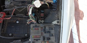

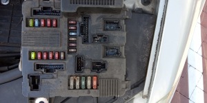

Czy przypadkiem nie miałeś zalanego upc (skrzynka z bezpiecznikami pod maską) ? Sprawdź tam bezpiecznik 7,5A (światło pozycyjne lewe).
Odpływy z podszybia są drożne?
Zgadza się, odpływy podszybia były zatkane bardzo mocno.
Co teraz mogę zrobić żeby zaradzić mojemu problemowi ?
Odłączyć aku, odetkać odpływy, rozebrać i dokładnie wysuszyć UPC. Przed montażem wyczyścić kontaktem wszystkie połączenia. Być może uda się uratować moduł bez większych strat.

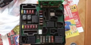

Jutro będę go wymontowywać, dzisiaj tylko ściągnąłem osłone z modułu, by zobaczyć jak wygląda, i niestety jest dosyć mocno zabrudzony.

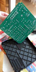

Trzeba wyjąć do gołej płytki. Jak wszystko wyschnie ( również pod przekaźnikami ) psikasz gniazdo i wtyczkę, oraz kilkukrotnie ją zakładasz i zdejmujesz czekając do całkowitego odparowania kontaktu. Tak postępujesz po kolei. Wtyczki czworokątne wielostykowe są z ramieniem i je omijasz z kontaktem. Tam można tylko czystym spirytusem - (nie mając lepiej je całkowicie ominąć ).
Mając rozebrany moduł aż do płytki warto poprawić wszystkie podejrzane luty - oglądasz je pod lupą.

Mam problem z wyciągnięciem białek kostki o nazwie Crystal z modułu... Podważam i nic. To ta koło tego mocowania na śrubę.
Jest jakaś inna metoda żeby ją wyciągnąć ? Czy zapiekła się ? Bo jak sprawdzam wstępnie, to ta szeroka szara była mocno zaśniedziała niestety...
