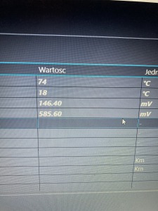

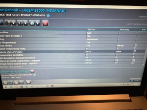

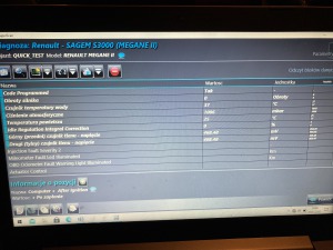

449A81A0-FD5F-4B96-8E99-0E4E1D26BFF6.jpeg  AAE55A1B-9BF9-4D7F-B82F-C52EA7D77E87.jpeg   A1133D51-8B48-4136-B397-87E0F031BD20.jpeg
Skacze w różnych wartościach i nawet czasami na 0v , druga lambda cały czas napięcie stabilne.

Jeżeli chodzi o sondy lambda, to;
   - wygląda, że obie sondy nie działają poprawnie,
   - przeczyścić styki sond,
   - ewentualnie, przy braku poprawy;
          -  konieczność wymiany,
          -  tylko oryginał, bo zamienniki szybko padają.

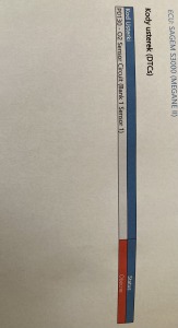

Ciekawi mnie czy to jest normalne ze na zimnym silniku wyskakuje ten błąd  jak w załączniku??

Wymianie sondę jest lepiej ale jeszcze trosze czuć lekkie szarpnięcie.
Na zimnym silniku pierwsze parę metrów szarpie, później jedzie już normalnie.
Podczas przełączenia na LPG też lekko szarpnie za pierwszy razem .
