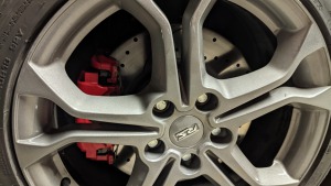

Zmieniałem u siebie. Pasują od wersji GT 320mm, zaciski mogą zostać, choć w GT masz 4 tłoczkowe chyba z tego co kojarzę. Jednak poza tarczami to chyba zwrotnica do wymiany.. U mnie całość wymieniona była wiec pasowało wszystko, ale czy bez zwrotnicy się da to nie potwierdzę.
Auto nie hamuje jakoś drastycznie lepiej, większe tarcze tak szybko nie 'puchną' i tyle.. wg  mnie szkoda zachodu, lepiej włożyć serie dobra i dobre klocki
Też myślę nad większymi tarczami ale wraz z zaciskiem
Kolega wyżej może nie odczuwać różnicy bo sama tarcza nic nie daje. Musi być zacisk większy żeby to już hamowało.

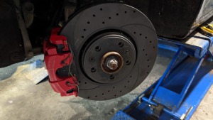

Linku nie mam bo kupowalem lokalnie :) jest to ta sama tarcza 320 co w clio iv rs , talisman, laguna 3

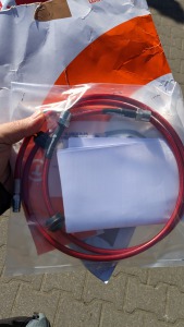

Wpadły też przewody hamulcowe w oplocie

Ja zrobiłem swap na przód z 280 na 320 same zaciski i jarzma poszły do wymiany. Trzeba było dać inne śruby żeby  przykręcić jarzmo do zwrotnicy.
Te z którymi kupiłem okazały się za długie. Do tego przewód w oplocie i jest malina.
