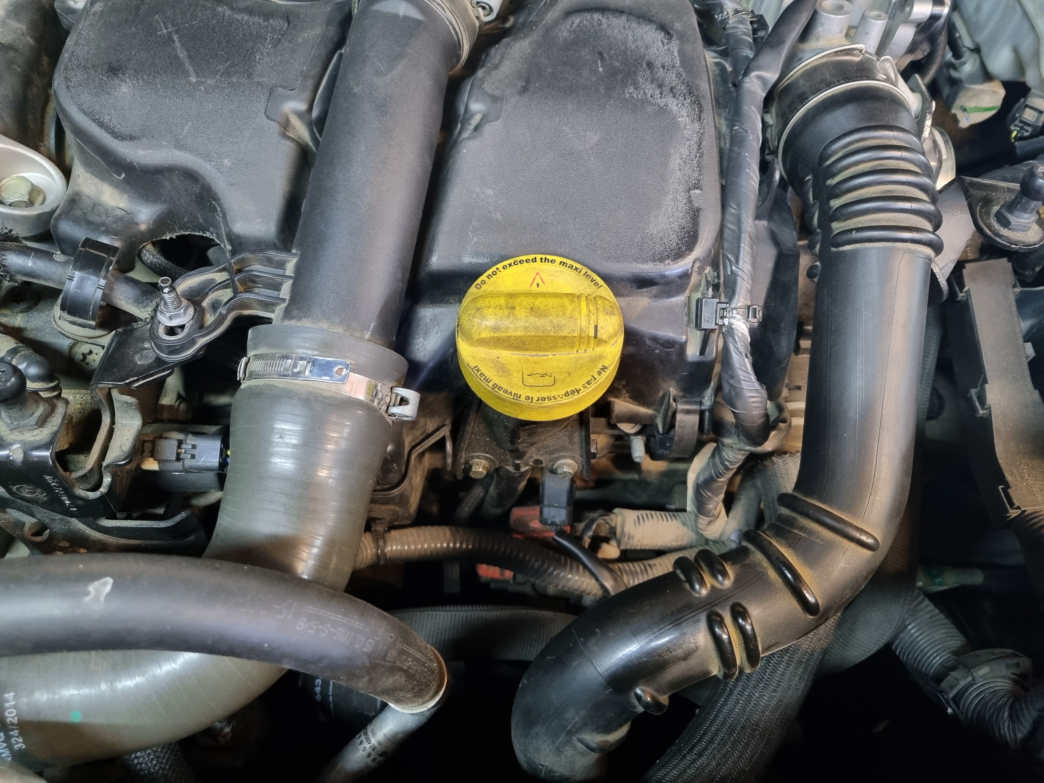

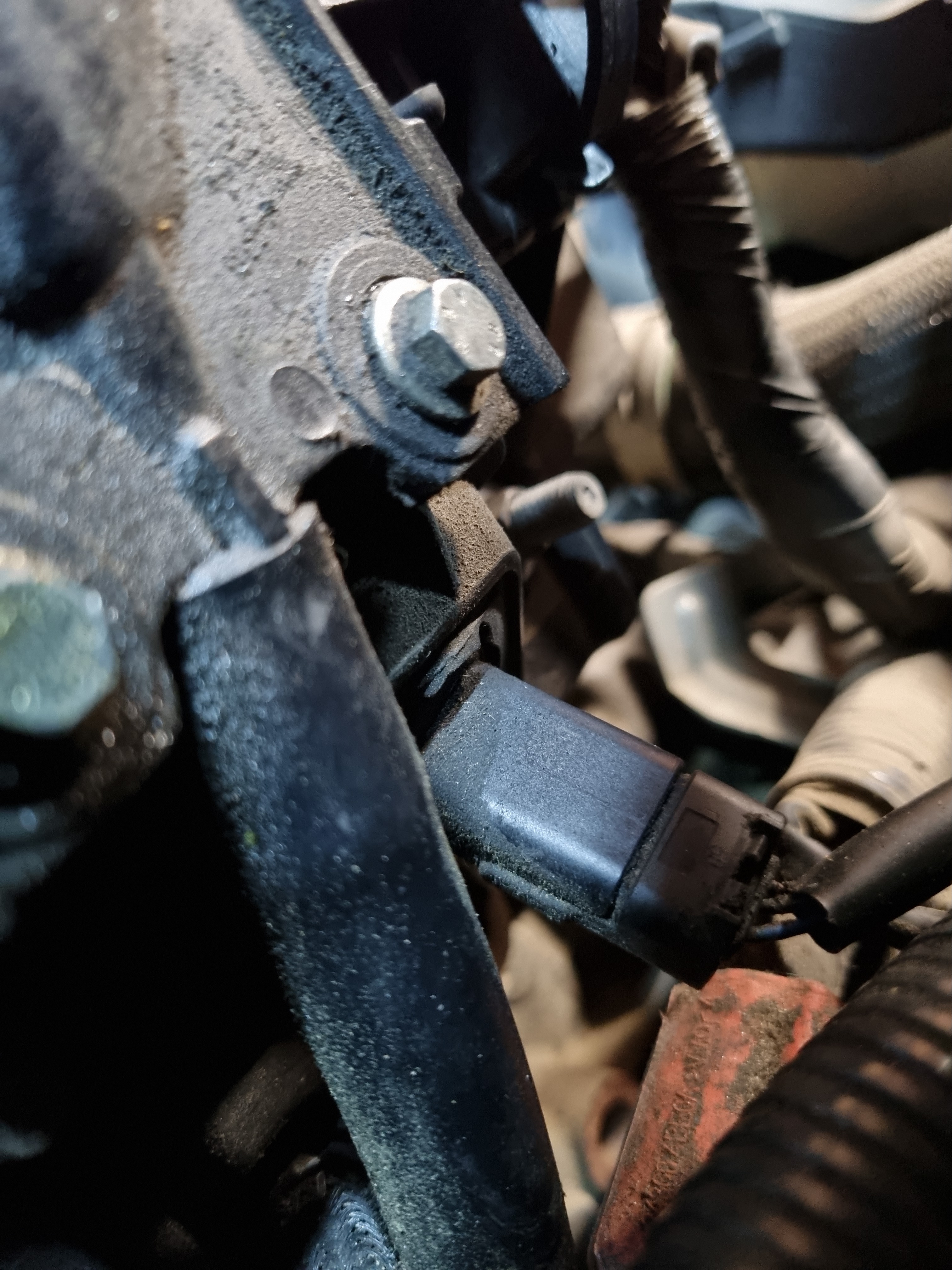

Jestes tego pewny ? Wydaje mi się , że jest tam wtyczka jedna w bloku silnika zaraz pod wlewem oleju ? Chyba w ciemno wymienie jeszcze regulator cisnienia paliwa  na pompie ... niby błąd się nie pokazuje ale kurde nie wiem już sam . Chyba moje ostatnie nadzieje to to , że jest przestawiony gdzieś na rozrządzie . Albo pompa ,albo wałek

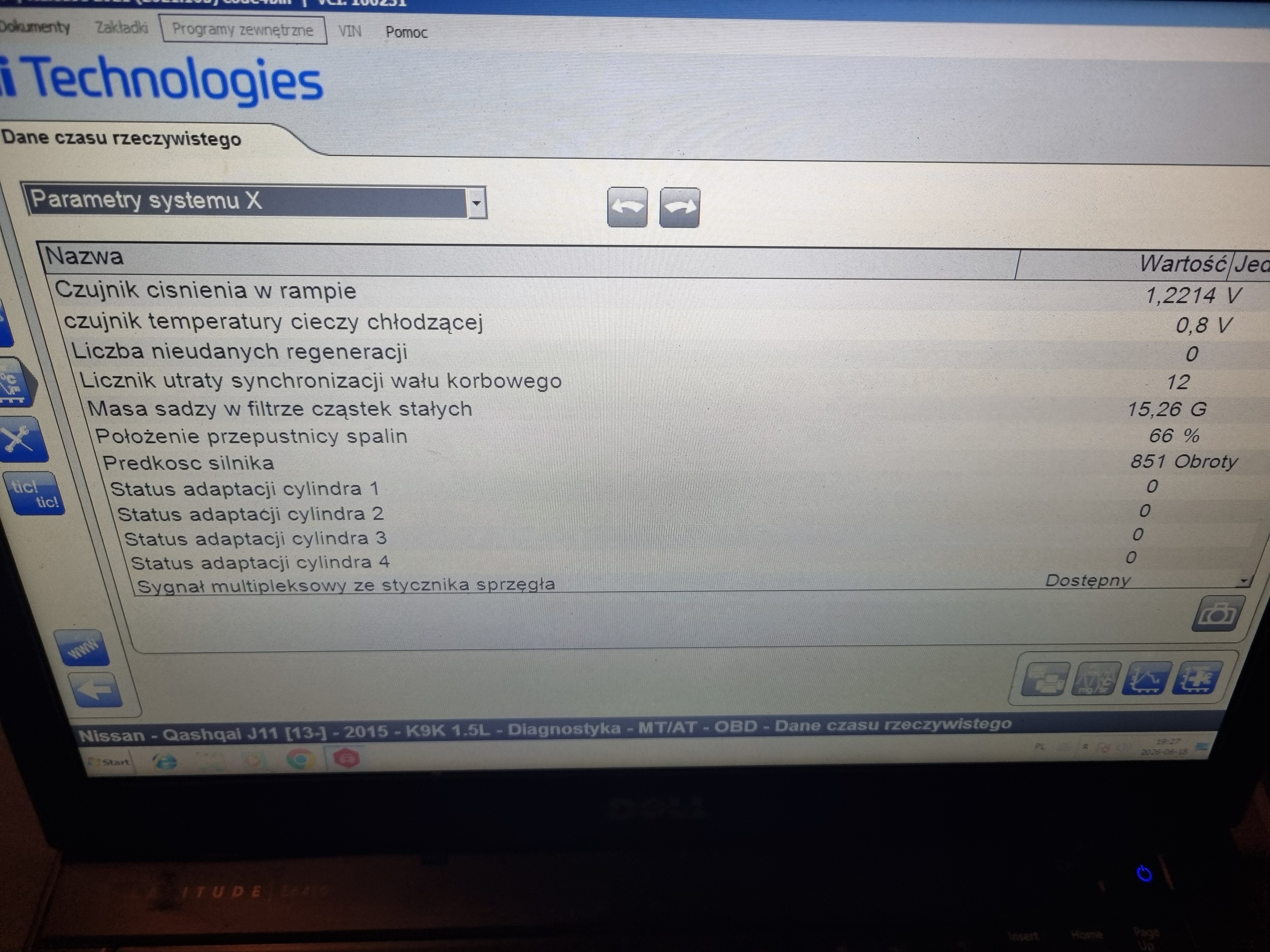

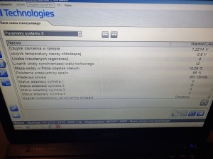

Panowie , a może te wszystkie problemy u mnie powoduje przestawiony rozrząd o nawet ząbek ? Po zakupie przeglądałem sobie diagnostyke i faktycznie na któryms ekranie pokazuje , że 12 razy stracił synchronizacje z wałem ... czujnik wału czysciłem też niedawno i ten licznik nie rośnie dalej . Rozrząd wymieniał poprzedni właściciel rok temu.  Adaptacje wtrysków już u starego właściciela były równe 0... może to jakiś lepszy trop żeby chociaż na blokady sprawdzić ?

Troszkę spędziłem analizując procedurę adaptacji w SID309 i mogę podpowiedzieć, żeby odblokować możliwość adaptacji MFMA, czyli tą z tematu, to najpierw musi zostać wykonana adaptacja "Injector Control Valve Adaptation" (ICVA). Warunki do tej adaptacji pozwoli stworzyć scenariusz testowy pod nazwą "TEST SZCZELNOŚCI OBWODU WYSOKIEGO CIŚNIENIA".
Czym jest parametr "STAN DOSTOSOWANIA CYLINDRA"? Ogólnie, w SID30x adaptacja MFMA obywa się przy 3 wartościach ciśnienia paliwa: 400, 700 i 1100 bar, więc ten parametr to bitowa reprezentacja stanu adaptacji MFMA dla konkretnego wtryskiwacza i konkretnego ciśnienia paliwa.
Rozpiszę bitowo jak wygląda jeśli chodzi o status adaptacji:
0b0000 - 0, adaptacja niewykonana przy żadnym ciśnieniu
0b0001  - 1, adaptacja wykonana na 400 bar
0b0010 - 2, adaptacja wykonana na 700 bar
0b0011 - 3, adaptacja wykonana na 400 i 700 bar
0b0100 - 4, adaptacja wykonana na 1100 bar
0b0101 - 5, adaptacja wykonana na 400 i 1100 bar
0b0110 - 6, adaptacja wykonana na 700 i 1100 bar
0b0111 - 7, adaptacja wykonana na wszystkich poziomach ciśnienia paliwa czyli 400, 700 i 1100 bar
Nie wszystkie SID30x mają tą adaptację włączoną. SID305 bez kodów wtryskiwaczy ma tą adaptację wyłączoną i 0 w parametrze "STAN DOSTOSOWANIA CYLINDRA" jest wartością prawidłową.
