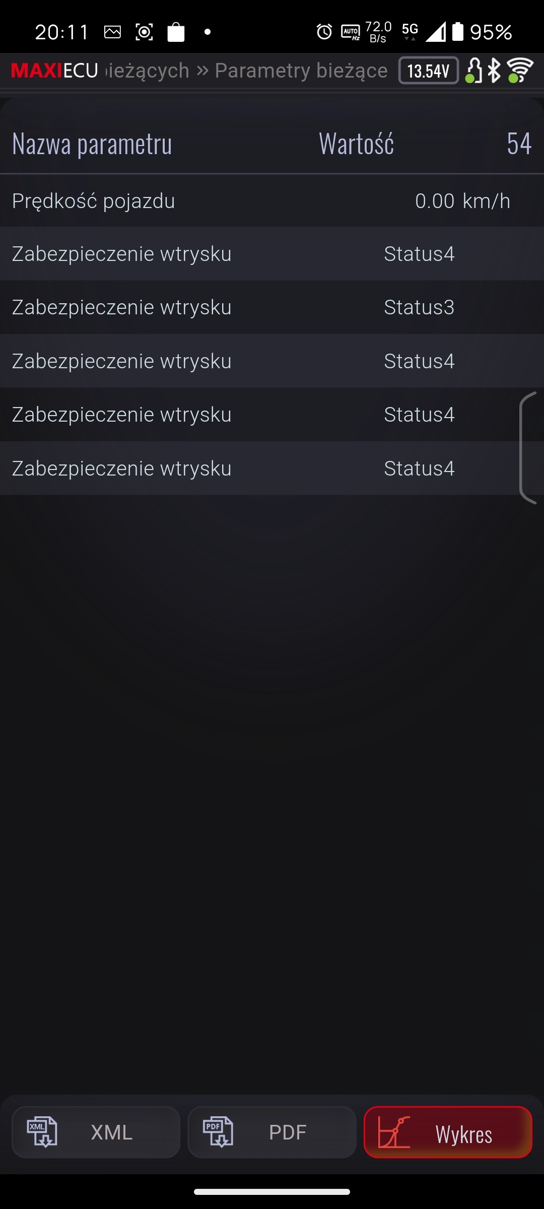

Majpatompu Opublikowano 30 Czerwca Udostępnij Opublikowano 30 Czerwca (edytowane) Adaptacje są na 1. Nie wiem tylko co znaczy ten parametr Tutaj porównanie o którym wspominał aniewa, dziwne jest że maxiecu nie czyta obrotów silnika, poza tym zwróćcie uwagę w jakim tempie wypala się sadza... Wydaje mi się jakby to była ilość wirtualna. Co do poprzedniego filmu, specjalnie chciałem porównać napięcie z ciśnieniem, czy nie ma przekłamania. No i jeszcze o tych adaptacjach - zakodowałem wtryski na nowo (w maxiecu) i pojeździłem zgodnie z zaleceniami, adaptacji nie sprawdzałem po kodowaniu, tylko już po przejażdżce, więc nie powiem czy pojawiły się odpowiednie odrazu, tu niech orzekną eksperci. Przepraszam Was, wypalanie o którym wspominam jest tu: Wypala się błyskawicznie do 2 gram, potem długo męczy się by zakończyć bo ciągle sadza jest doliczana. Ten film jest nagrany jako drugi, a w pierwszym przez pierwsze 10min jazdy nie doliczył nic. Normalnie czary... Edytowane 30 Czerwca przez Majpatompu Cytuj Odnośnik do komentarza Udostępnij na innych stronach Więcej opcji udostępniania...

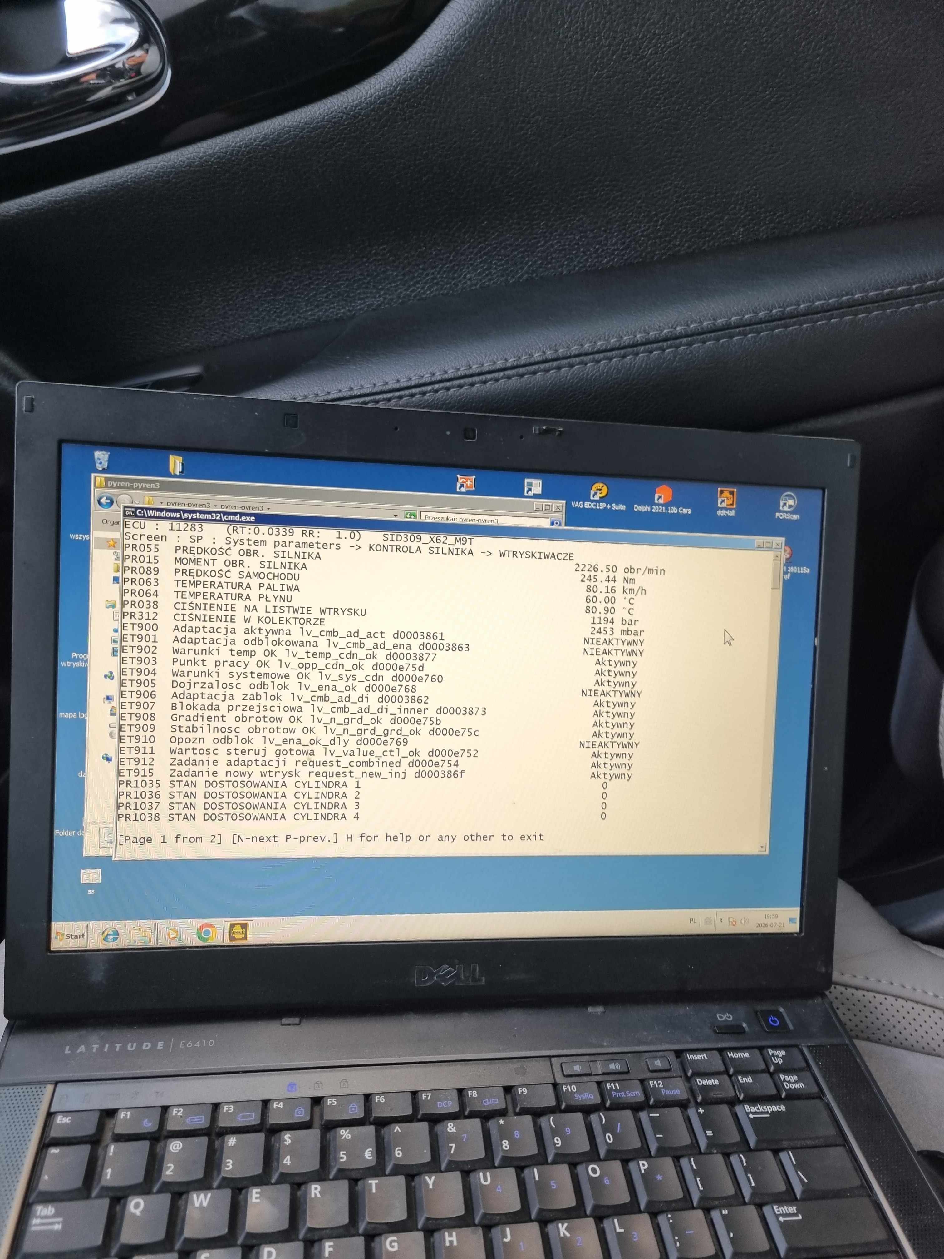

vanthunder Opublikowano 17 Lipca Udostępnij Opublikowano 17 Lipca Dla SID309 z grubsza wygląda to tak jeśli chodzi o warunki do wywołania procedury adaptacji wtryskiwaczy: Temperatura wody: 62°C - 90°C Temperatura paliwa: 40°C - 105°C Wymagana prędkość: > 45km/h Bieg: 3 lub wyższy Przedziały obrotów dla konkretnych biegów w których adaptacja może zostać wykonana: 3: 1350 – 2700 rpm 4: 1450 – 2700 rpm 5: 1500 – 2700 rpm 6: 1450 – 2700 rpm Wymagany czas od uruchomienia auta aby uruchomić procedurę adaptacji: > 30 sekund Czas trwania hamowania silnikiem aby uruchomić procedurę adaptacji: > 10 sekund Jestem ugadany na softa na 27 mego . U mnie nie pracuje górny zawór egr , bo mam to ustrojstwo z górnym HP i dolnym LP . Podmieniałem zawór , wtyczka ma napięcie, jest reakcja na wyciągnięcie wtyczki . Przepływka przez to wskazuje ,że silnik pobiera zbyt wiele powietrza . Zawór nie jest sterowany softem wcale , więc przypuszczenie jakiegoś sofcika albo wygaszenie dtc jest realne w moim przypadku . Dolny zawór egr działa ok . Cytuj Odnośnik do komentarza Udostępnij na innych stronach Więcej opcji udostępniania...

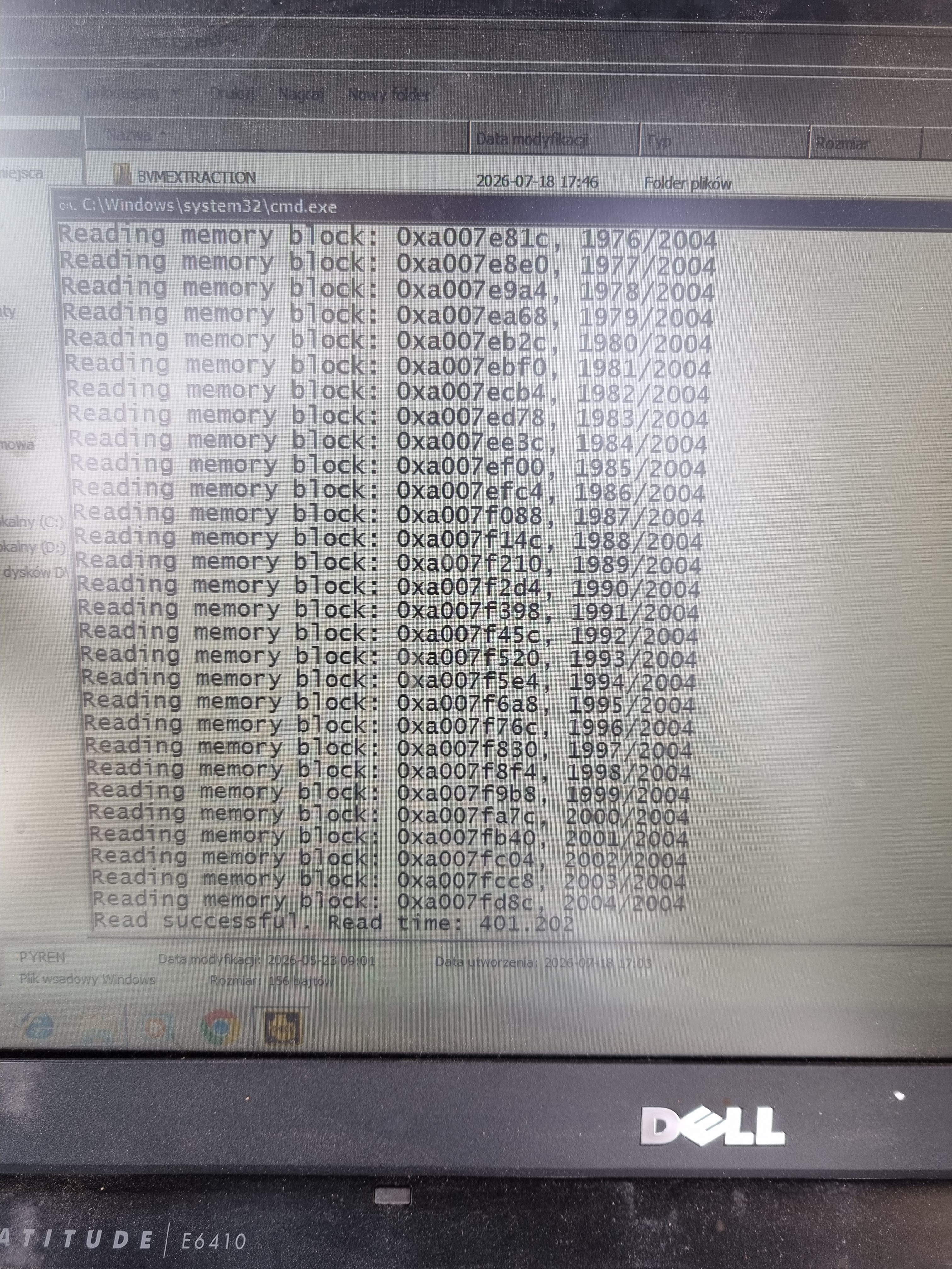

vanthunder Opublikowano 26 Lipca Udostępnij Opublikowano 26 Lipca Jutro wrzucam serie na hamowni i od tego leci Stage1 . Dzięki uprzejmości koledze z grupy chiptunningowej połączyliśmy się wkońcu poprzez Pyren z moim Nissanem jako renault Master 3 bo tam też jest sid309 i zadziałało . Używałem Pyren z moim Megane 3 RS ,ale nie sądziłem , że ma aż takie możliwości . Pp zmodyfikowaniu kodu odczytaliśmy nawet pamięć RAM ze sterownika . Zrobił mi tabele funkcji w sterowniku , która odpowiada za adaptacje wtryskiwaczy na zasadzie parametrów i widać co spełniam co nie . Zrzuciliśmy kalibracje mojego softa też dzięki PYREN . Niestety u mnie problem stanął w martwym punkcie . Jedna z funkcji blokuje mi adaptacje . Sterownik widzi nowe wtryski , spełniam wymagania nałożone przez funkcje adaptacji . Kolega dostawał odemnie logi po każdej próbie adaptacji i ciągle widniaj ten sam scenariusz . Ja obstawiam nadal , że ktoś tu dłubał przy ekologii tj egr . To że zrobił to nieumiejetnie to wiem , bo przeplywka nadal bierze wskazania z nieczynnego Egra i błędnie oblicza mase powietrza biorąc pod uwage brak spalin w dolocie. Aby wykluczyć błędne kodowania , to powtórzyłem je kilkukrotnie maxiecu. Jutro przez wyjazdem na hamownie zakoduje je jeszcze Pyrenem , być może Pyren zmienia coś jeszcze prócz kodów wtrysków i tu jest też możliwość błędu . Ja jednak obstawiam przy wadliwym sofcie . Za dużo zbiegów okoliczności . Dostaje fure z 0 adaptacjami przy przebiegu 115 tys km . Przeplywka nie jest skalibrowana dla braku egra . Mimo nie pracującego zaworu nie mam błędów dtc. Także jutro napewno dam znać czy w moim wypadku zadziałało 1 Cytuj Odnośnik do komentarza Udostępnij na innych stronach Więcej opcji udostępniania...
vanthunder Opublikowano 28 Lipca Udostępnij Opublikowano 28 Lipca (edytowane) Soft wrzucony nowy z serwera i od tego zrobiony stage 1 . Moc i niuta generuje ok bo 133 ps wyszlo i 310 nm . Ekologia działa , dpf się wypala . Wtryski grzechoczą jak grzechotały . Jestem załamany kolejne tysiące wkładam , a według diagnostyki nic temu autu nie dolega ! Przecież to jest nieprawdopodobne . Rozrząd moge zmienić ,ale za cholere mi się to nie uśmiecha bo był robiony przez poprzedniego właściciela w zeszłym roku... wtryski nie wchodzą w adaptacje . Funkcja jest przez coś zablokowana ! Totalnie nie mam pojęcia co jest grane Edytowane 28 Lipca przez vanthunder Dodatkowe info Cytuj Odnośnik do komentarza Udostępnij na innych stronach Więcej opcji udostępniania...

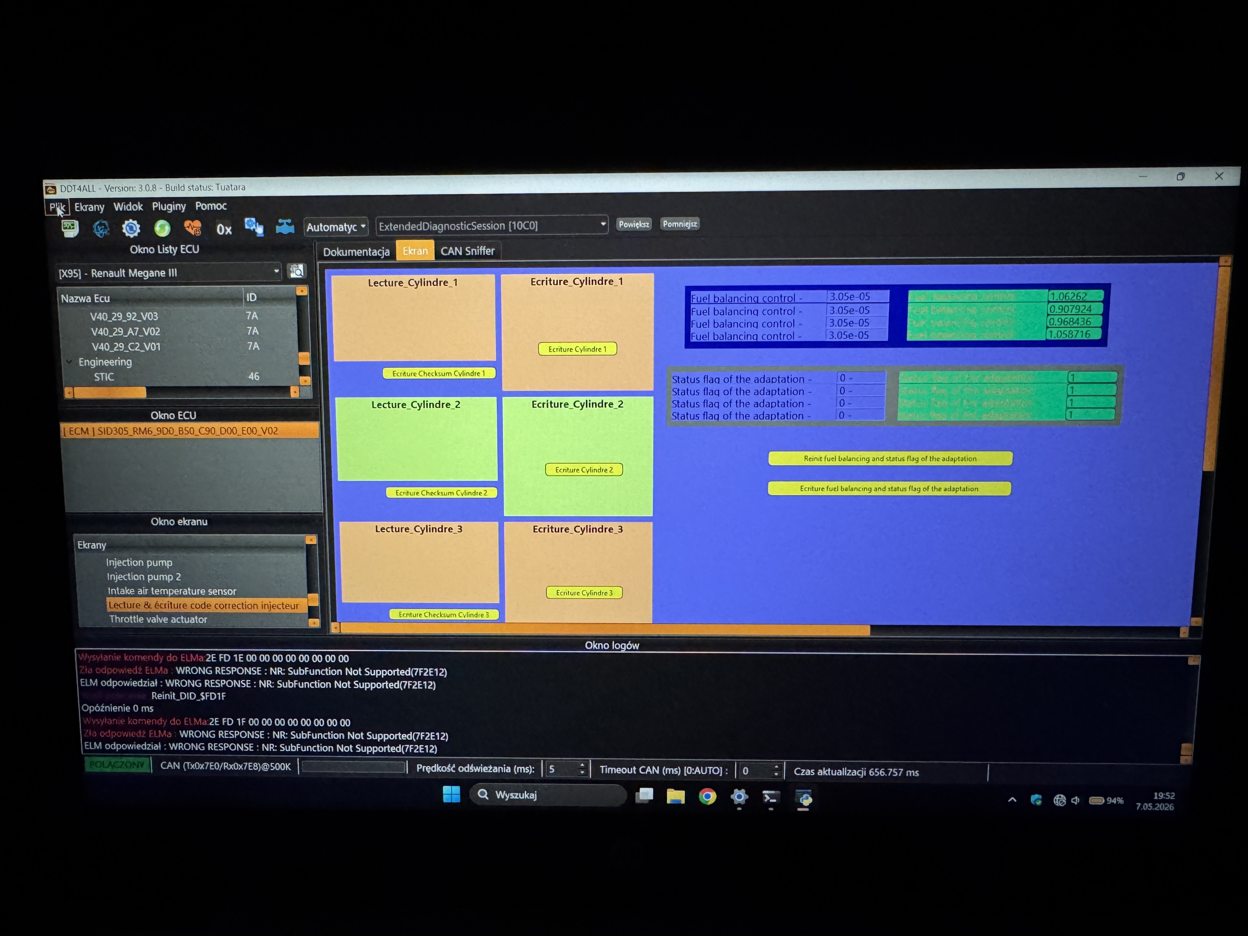

maseczjuset Opublikowano 28 Lipca Udostępnij Opublikowano 28 Lipca 8 godzin temu, vanthunder napisał(a): REGULAMIN Forum się kłania pkt 5.9 - aniewa A gdybyś programem ddt4all z palca nadpisał adaptacje z wartości 0 na 1? Może wtedy coś zatrybi? Można też z palca wpisywać wartości korekt, które i tak zostaną skorygowane na bieżąco przez komputer Cytuj Odnośnik do komentarza Udostępnij na innych stronach Więcej opcji udostępniania...
vanthunder Opublikowano 29 Lipca Udostępnij Opublikowano 29 Lipca Sprawdze to dzisiaj . Jeszcze mam zamiar odłączać pokolei czujniki tj przepływka ,a potem stukowca. Jedynym pomysłem jaki mi świta to przestawiony rozrząd o ząbek na wałku. W teorii zero błędów auto generuje i jedzie bardzo sprawnie po sofcie , tyle , że grzechocze mocno Cytuj Odnośnik do komentarza Udostępnij na innych stronach Więcej opcji udostępniania...
