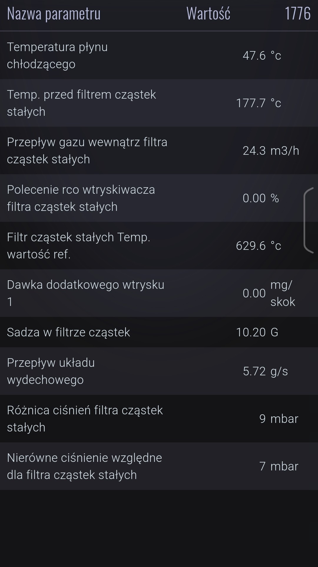

Rozumiem, w takim razie stawiam powoli pytanie kto ma clipa w woj. Wielkopolskim, konkretniej okolice Grodziska Wlkp, i jest chętny na taką robotę? Odpłatnie oczywiście. Dziś przejechałem się tylko z maxiecu i spostrzegłem że parametr " Filtr cząstek stałych Temp. wartość ref." wynosił około 620 stopni, bez wypalania, nawet chwilę po odpaleniu, czyli na zimnym silniku - czyżby punkt zaczepienia? Zdaje się że miałem go już w rękach wcześniej sprawdzając drożność rurki DPF, wtedy tego nie uchwyciłem, tester ciągle podłączony na ciepłym silniku.
To nie jest punkt zaczepienia. To jest max temp. spalin jaką komputer pozwolił osiągnąć podczas wypalania.  Masz prawidłową wartość temperatury przed filtrem cząstek stałych, podobnie ciśnienie różnicowe.
Jest duży temat o wypalaniu filtra i tam możesz zaczerpnąć trochę wiedzy.

No tak, rzeczywiście zabrnąłem nie tam gdzie trzeba, wartość referencyjna-spodziewana, dopuszczalna. Przerobiłem już ładnych parę godzin materiałów forumowych, będę szukał stycznych dalej. Miałem też krótki romans z AI, które wypluło poradę w stylu -sterownik lekko oszalał w skutek przebiegu i nadmiaru danych, więc po następnym wypaleniu zresetować system jak po czyszczeniu lub wymianie DPF. Moje pytanie: czy to bardzo ryzykowne i pogorszy sprawę, jeśli nie pomoże, czy obnaży prawdę o stanie DPF?

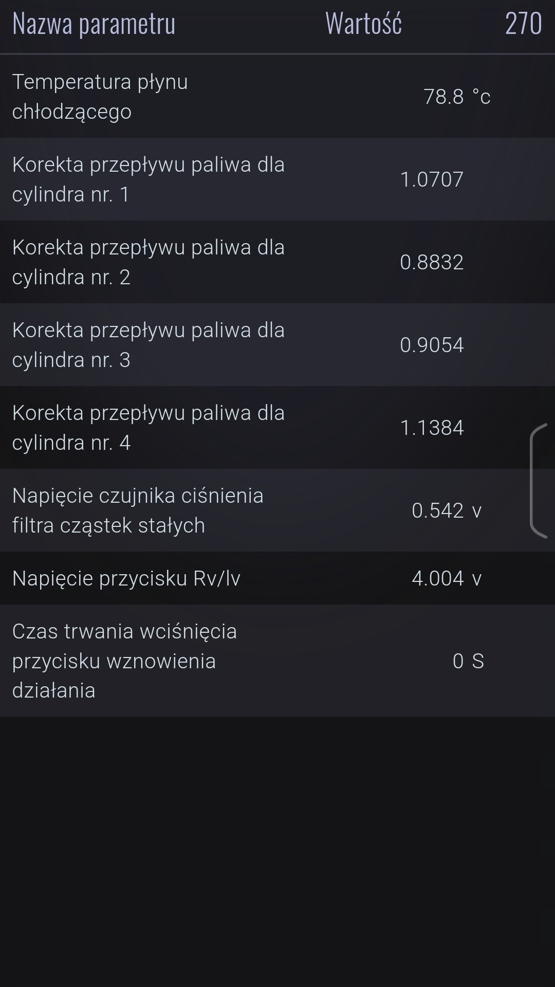

Przy okazji, tak wyglądały korekty wtrysków. Zrobiłem też test przelewowy, w ciągu 4,20min nalały równo po 25ml. Jednak moim zdaniem co najmniej jeden klekocze bardzo mocno podczas przyspieszania, na biegu jałowym raczej nie.

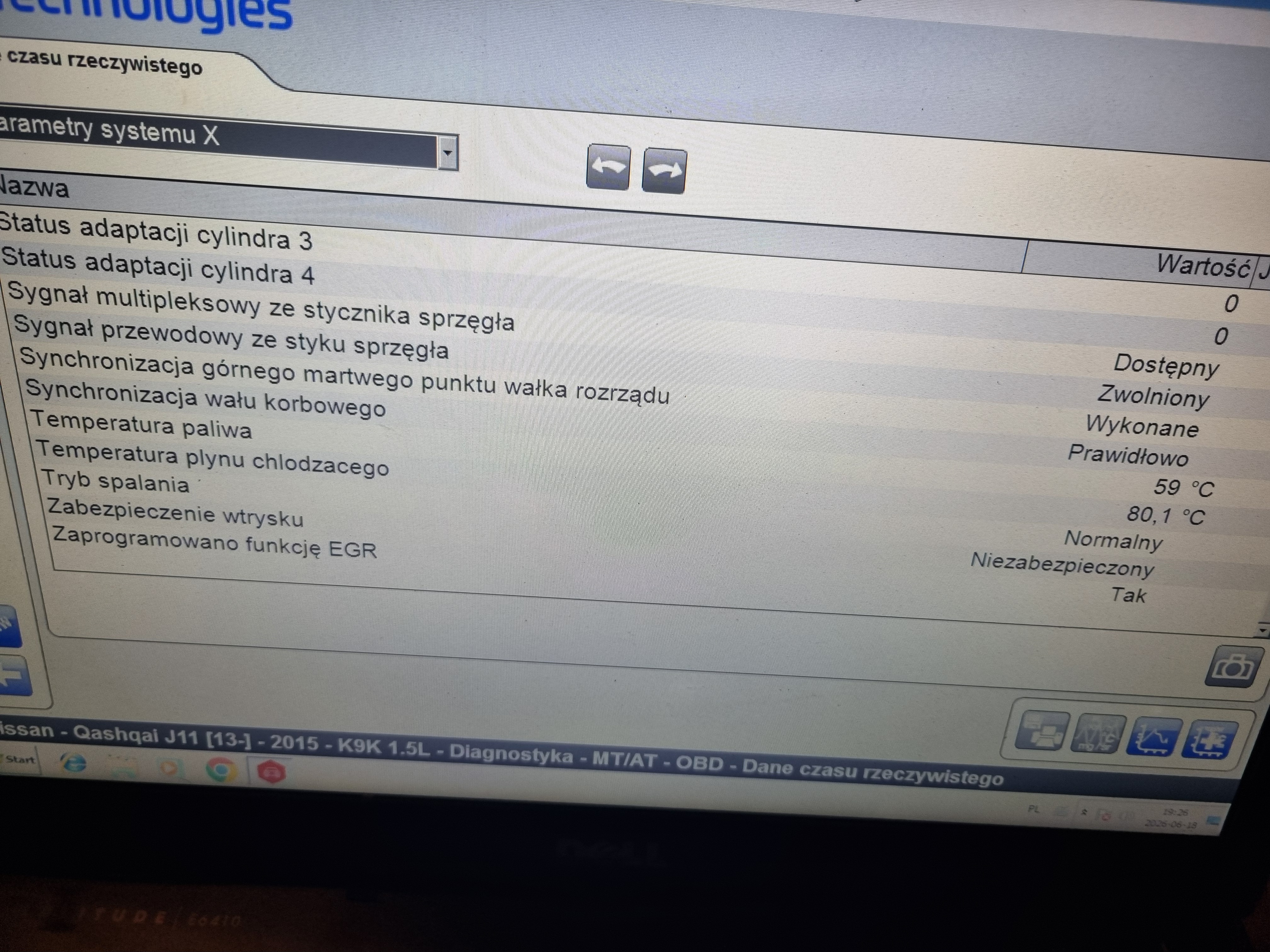

Aniewa z tymi nieszczelnościami za turbiną , to chodzi Ci o odcinek między przepustnicą a intercoolerem? Podrzucisz jakieś info na temat  tego ciśnienia dpf  i jakie są prawidłowe wartości ? Zauważyłem , że jak auto zimne , to turbo słychać , że wchodzi na obroty . Jak ciepłe to tego już nie ma. Doładowanie idzie za zadanym ,ale mam turbo dziure przed 2000 obr. Może tam jest problem . Co to wtryskiwaczy i ich pracy , to walka trwa nadal . Mam już orginalne maxiecu , wtryski zakodowane ok , poprawiłem kodowanie ponownie maxiecu ,ale niczego to nie zmieniło . Adaptacja nadal na 0 . Egry pracują ok . Ciśnienie paliwa idzie za zadanyn . Synchronizacja rozrządu wporządku . Brak pomysłów !

Z ciekawości dziś jak wróce z treningu , to odpale znowu diagnostyke ze wskazaniami DPFa. Może to mi blokuje adaptacje. Jak u Ciebie wygląda parametr adaptacji cylindrów ?
