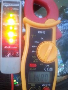

Do kilku tygodni jestem posiadaczem Megane Coupe... wczoraj padł aku (może i stara bateria) po trasie 70km. Sprawdziłem dziś z ciekawości przy dużym obciążeniu (światła mijani, halogeny P/T, radio, grzane szyby P/T, siodła, napęd ogrzewanie na maxa ustawiony...) światła mijania pulsują jak wyświetlacz radia na desce :mad:
Ładowanie na poziomie między 13.8 a 14.5V niby ok...
Teraz moje pytanie ten typ tak ma?? że światła pulsują pod takim obciążeniem

Wygląda na to że wszystko ok. Z sumuj pobieraną moc i wyjdzie ponad 1KW. Alternator conajwyżej jest 70 A. Nie miał szans utrzymać napięcia zwłaszcza na wolnych obrotach.

Alternator... no o nim zapomniałem sprawdzić ile ma Amperów... zresztą te mruganie występuje nawet jak jest 3tyś obrotów i ładowanie na poziomie 13.8v

Więcej prądu zużywasz niż jest w stanie doładować alternator,
Sprawdź ;
  -  stan paska osprzętu;
  -  jego naciąg, czy się nie ślizga? Nie drga?
  -  stan koła pasowego alternatora,
  -  stan klem i czopów akumulatora,
  -  stan łączy alternatora.
Zauważyłem też, że jak akumulator jest już "wiekowy" to tak się dzieje.
To wina nietrzymania pojemności przez aku, zwłaszcza, że coraz chłodniej się robi, i jak już wyżej napisano, alternator nie wyrabia, by wszystko zasilać i ładować.
Naciąg paska... stan klem i ich połączenia... punkty masowe... i inne rzeczy ogarnąłem zanim post napisałem na forum. Jedynie co nie sprawdziłem to altek ile Amperów daje.
Aku kupię w Poniedziałek po pracy, niestety ten z Japońca za chol..y mi nie wejdzie :mad:
EDIT:
Teraz zgłupiałem :bash:
Mierniki pokazują jak by przeładowywał altek aku...:?:
