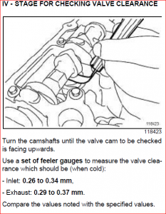

Kolego @lukko9 zanim zaczniesz wydawać kasę i to według serwisówki Renault luzy w silniku 1,4 tce czyli h4j wynoszą:
ssący: 0.26 to 0.34 mm,
wydechowy: 0.29 to 0.37 mm.
Poniżej wycinek z instrukcji.
Nie wiem czy cokolwiek zmieni w pracy silnika zmiana luzu zaworowego o 3-4 setki milimetra. Co innego gdyby luz był znacząco za mały i zawór byłby podparty to zgoda.

4 minuty temu, lukko9 napisał:
Mogę prosić o jakiś wycinek źródłowy żebym mógł to jemu podrzucic (z tymi wartościami luzow)
Kolega aniewa podrzucił wycinek z instrukcji obsługi ;
   - nie ma lepszego przykładu.
No ok, czyli wg serwisowki jest też podany zakres i nie wiem za bardzo jak argumentować mechanikowi, że popełnił błąd skoro wartosci mieszczą się w zakresie. Czy chodzi tutaj o praktykę aby pomiędzy min a max zawsze ustawiac, kiedy sprawdzane są luzy?

 To nie jest wycinek z instrukcji obsługi. To jest wycinek z instrukcji naprawy silnika h4j.
Strona 52 (10A-50)
H4J 1,4 TCe.pdf

Według mnie instrukcja serwisowa wydana przez Renault jest najlepszym źródłem.
