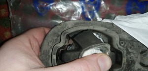

Wygląda to praktycznie tak samo, jak było u mnie. Żaba przy odpuszczaniu lub dodawaniu gazu, na różnych biegach, w różnych momentach. Czasem było dobrze, czasem nie. Pół roku tak jeździłem i w końcu zainteresowałem się tą poduszką, na strzępkach się trzymało ;) Po wymianie jak ręką odjął - dodam, że nic nie stukało.
SASIC, coś w okolicach 100 zł płaciłem w zeszłym roku. Zapewne w M3 masz tę samą albo podobną i ceną będzie podobna. Jak masz kanał to spokojnie możesz sam wymieniać. Tylko sprawdź, czy to w ogóle ona. U mnie tak wyglądała poducha, bo fotę znalazłem:
Edytowane przez droopy
To nie jakoś super drogo. Muszę tylko obczaić czy to to. Czasem Meganka doprowadza mnie do szału, a dzisiaj jechała jak po stole. Nie rozumiem tego samochodu.
