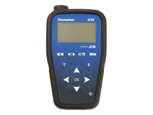

Co prawda robią to trochę inaczej - bo jak po serwisie u nich zniknęły mi odczyty na letnich kołach (coś tam robili, nie wiem czy to nie była robota ze skrzypiącą tylną belką) - to przyszedł Pan z takim komputerkiem (coś jak na zdjęciu) i pomachał nim przy kołach. A i tak potem był robiony reset w R-Linku i dopiero po paru kilometrach pojawiły się odczyty.

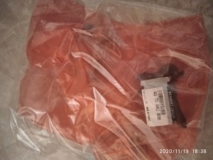

A więc tak reasumując :
  • Felgi 490 zł
  • Czujniki 380 zł
  • Montaż kół + przekładka 80 zł

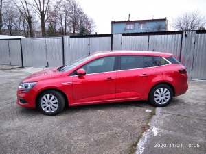

Koła zimowe na aucie, po przejechaniu ok 10 km wyświetlił się kluczyk i symbol opony i informacja - "sprawdź czujniki ciśnienia", zastosowałem reset w R-Link-u i obecnie wyświetla się komunikat "rozpoznawanie kół w toku", ale jako że skończyła mi się trasa tak samochód został pod blokiem. Coś pominąłem ?
Jakieś sugestie ?
