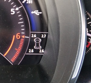

A swoją droga to chamstwo jest, że ASO wprowadza ludzi w błąd ! Sam 2 lata temu jak kupiłem Megane zdezinformowany bzdurami o parowaniu czujników przez 2 zimy niszczyłem opony raz letnie, raz zimowe na maszynach w wulkanizacji ....
Według ich relacji, jeden samochód mógł czytać jeden kpl. czujników.
Magiczne przyuczenie w serwisie, nic innego jak reset w R-Linku ! Oszuści !
4 godziny temu, xxxLukaszxxx napisał:
System działa poprawnie. Rozpoznał cisnienie, a swoją droga na wulkanizacji ładnie nadmuchali te koła.
:D:D:D
Tak samo jak ciśnienie tak i dokręcenie śrub traktują z nadmierną siłą. Ja pilnuje momentu 120 Nm.
