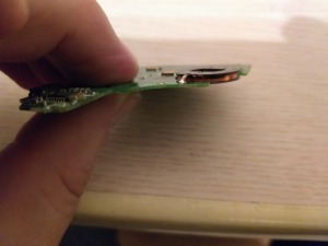

Karta rozebralem.
Wygląda że przyczyną jest w karcie, całkowicie odlutowana cewka...
Niestety cewka jest uszkodzona jak na zdjęciu, zagiete zwoje, chyba ja uszkodzilem przy rozbjeraniu...
Prsylutowalem i dalej nie działa.. da się to dokupić czy to jest programowane do auta?
Oczywiście, że można sprawdzić czy karta czy czytnik. Co więcej - to na pewno karta, bo te czytniki się nie psują.
Niemniej kartę testuję się czytnikami do transponderów. Sprawa jest szybko jasna jeżeli w fachowych rękach.
