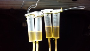

Meganka ciężko zapala długo trzeba kręcić i po uruchomieniu obłok jasnych spalin .
Robiłem test przelewowy i moim zdaniem różnice nie są duże .
Świece żarowe wymieniłem . Akumulator i filtr paliwa też nowy .
Jak zapali to jedzie w sumie normalnie nie widać spadku mocy .
Co sądzicie czy te wtryski do wymiany lub regeneracji czy coś jeszcze może być powodem tego ciężkiego zapalania .
Zastanawiam się już nad zmianą auta mam go ponad 2 lata do tej pory był bezproblemowy .
Problemy pojawiły się po długich okresach bez jazdy .
Przelewy w normie, ten obłok jasnych spalin wskazuje na zużyte pierścienie tłokowe.
Powodów ciężkiego zapalanie jest kilka, począwszy od powietrza w przewodach paliwowych, braku zasilania świec a kończąc na braku kompresji. Jest kilka tematów na tym forum o problemach z rozruchem tego silnika.
Dokładnie jak pisze kolega Aniewa, ten obłok to obłok spalonego oleju, to nie jest płyn. Raczej na tym forum zalecamy naprawy, ale w tym przypadku możesz rozważyć zmianę samochodu, bo wpadniesz w spore i niekończące się już koszty. Chyba że naprawą zajmiesz się sam. W sumie wymiana samych pierścieni to nie aż tak wielka filozofia.

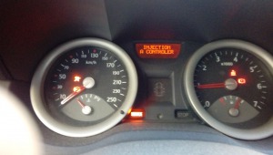

Pali się komunikat sprawdź wtryski ( chyba bo mam francuskie menu a tego języka akurat nie znam ) .
Czy powodem tego dymu nie będzie wtrysk . To raczej prostsza sprawa do samodzielnej wymiany .
Ten komunikat świeci się na pracującym silniku? Jeżeli tak to zazwyczaj dotyczy problemu z ciśnieniem paliwa. Należy odczytać kod błędu.
typowa usterka podobnie jak u mnie, która wywala co jakiś czas losowo bez powodu, pisałem o tym w którymś temacie. Dopóki nie skasowałem błędu, auto pozostawało w trybie awaryjnym, co powodowało trudniejsze odpalanie i biały dym do momentu złapania temperatury. Silnik lekko głośniej pracuje. Także to nie jest spalany olej. Kasuj błąd i powinno wrócić do normy.

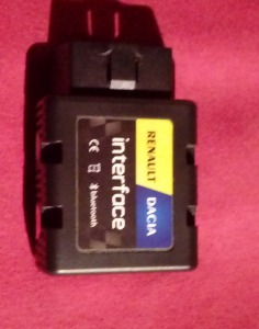

Witam , dziś udało mi się zrobić taki test komputerem wyniki na foto.

Diagnostykę lepiej robić czymś dedykowanym dla renault, clip, pyclip itp.
Mam dojście tylko do takiego komputerka i jest on dedykowany do RENAULT choć zapewne możliwości ma mniejsze .
Nie mam warsztatu kupno Clipa jest raczej nie opłacalne .

A ten komunikat o wtrysku 4 na granicy na ile tym się przejmować ?
Możesz sprawdzić tym interfejsem jaką temperaturę cieczy widzi sterownik silnika? Na zimnym powinna być w przybliżeniu tak sama jak temperatura otoczenia. Co do wtryskiwacza to ten błąd  nic dobrego nie wróży ale usterka obwodu wtryskiwacza powinna powodować komunikat na desce rozdzielczej.

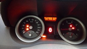

Pierwszy dotyczy układu wtryskowego, może być związany z czujnikiem cieczy lub obwodem wtryskiwacza. Drugi komunikat informuje o wyłączonej funkcji automatycznego włączania świateł przez czujnik zmierzchu..

Przy usterce wtryskiwacza prawdopodobnie byłby komunikat "injection defainlante", prędkość biegu jałowego ponad 1000 obr/min, słabsze osiągi. Tu masz tylko komunikat o sprawdzeniu układu a nie o usterce.
