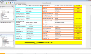

Spróbuj wykonać reset licznika w ddt4all lub ecu tweaker:
Dzięki Kolego, spróbuje. Powiedz mi tylko czy będę musiał coś w tym liczniku ustawiać ? Jak to z tym wygląda.
Ogólnie temat jest znany na innych forach. Pomaga tylko i wyłącznie wymiana licznika.
