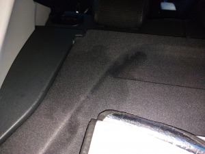

23 godziny temu, CzechuXX napisał:
U mnie są zacieki na szybie. Na dole sucho. Byłem przekonany, że to stop puszcza na uszczelce. No ale teraz przy otwarciu klapy bagażnika okazało się że leci z okolic wycieraczki w kierunku światła stop. Myślicie, że to uszczelka wycieraczki w szybie? Z zewnątrz nie wygląda na zmęczoną.
to miałem zakleiłem ją silikonem bezbarwnym już nie leci więc polecam

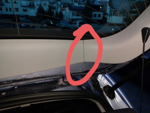

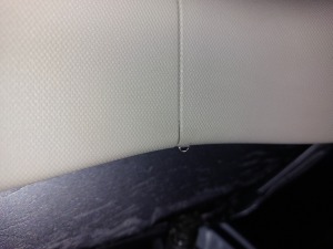

Podepnę się do tematu. Dziś obmyłem autko z brudu, wsiadłem i w pewnym momencie w lusterku wstecznym zauważyłem że kapie woda. Zlokalizowałem skąd kapie (zdjęcia poniżej). Woda widoczna na łączeniu plastików zaznaczone na zdjęciu. Woda zbiera się przy lewym jak i prawym łączeniu. Czy do uszczelnienia będzie w tym przypadku światło stop czy coś innego?
Godzinę temu, Dziambel napisał:
Na 99% uszczelka trzeciego światła
Jak rozumiem trzeba ściagnąć tą osłonę środkową którą trochę widać na moich zdjęciach i światło trzyma się na trzech zaczepach? Usunąć starą uszczelkę, oczyścić, odtłuścić i w miejsce gdzie była stara uszczelka poprowadzić chociażby dobrej jakości silikon motoryzacyjny i wszystko złożyć? Czy coś dodatkowego robić?
Dokładnie, trzeba zdjąc plastik od środka i będzie dostęp do światła, wyjmujesz i reszta tak jak napisałeś, ja tak zrobiłem i mam od 4 lat spokój ?
