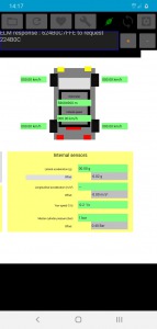

Używam Ecutweaker od ponad roku, fajny program bo nie trzeba laptopa z sobą taszczyć do samochodu. Pamiętać należy, że ten program od razu jest w trybie ekspert i kliknięcie na przycisk "send" lub inny o tym znaczeniu powoduje zmianę konfiguracji.

Jeszcze raz staropolskim Sylwek i Aniewa podziękował i od razu pytanie z grubej rury. Mam wyłączone przez ASO wewn. czujniki ruchu alarmu. One fiksowały, ale jakbym chciał je sobie włączyć czy tymi aplikacjami się da? No i gdzie tej opcji szukać? :)
Normalnie tych opcji szuka się w UCH ale alarmu montowanego przez ASO tam nie ma. Jedyny "alarm' do aktywacji-dezaktywacji to taki, że po jego aktywowaniu i otwarciu drzwi od wewnątrz włączy się na chwilę klakson. Opcja nazywa się "perimetric alarm".
Załączał się alarm, i nie był to jednostkowy przypadek. Teraz mam spokój. Nawet nie to, że chcę je przywrócić, bo mi ten alarm w ogóle do niczego w tym samochodzie nie potrzebny, tylko cokolwiek na tym ddt4all zrobić na początek.

Jeszcze jest After Sales Alarm - i to ten parametr jest prawdopodobnie od "wewnętrznego" alarmu:
https://www.youtube.com/watch?v=DWIpXvAlajY
@omega sprawdź czy tam masz wyłączony.
