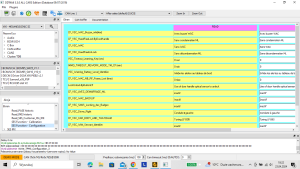

Można sprawdzić. Pyclipem w "Wtrysk" - "AC executing test"-"kontrola silnika" -"parametry kierowcy"- "AC039 przekaźnik wentylatora duża prędkość"

Czujniki kupione, założone. Wiem że trzeba aktywację zrobić w UCH i liczniku.
Moja wersja M3 fabrycznie bez TPMS. Jeśli aktywuje to w licznik/zegar pojawią się koła z boku ikony pojazdu? No i w miejscu gdzie jest ikona TPMS ja mam ikonę akumulatora. Czy mój zegar nie będzie się kłócił?
Czujniki aktywowane w UCH oraz w liczniku, niestety, ale po przejechaniu póki co 5 km nie rozpoznane. Megane 3 z HF. Pyclip nie rozpoznaje ID. Pojeżdżę parę dni i jak nie będzie zmian może kupię ten aktywator z Ali za 20 zł.
Jaka jest w ogóle różnica w aktywowaniu w UCH pomiędzy with reset strategy a without reset strategy?
