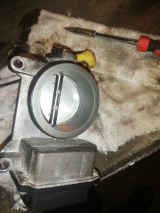

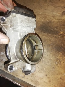

Tak po obu stronach przepustnicy. Wyglądają na cale,brak pęknięć czy choćby rys. Też się zastanawiałem czy nie owinąć taśma na chwilę,wcisnąć przepustnice i poskładać wszystko,wtedy by pokazało czy tu tkwi problem ,czyli ta uszczelka. A nie zrobiłem tego tylko dlatego że przy pierwszym demontażu wszystko schodziło tak jak przy ostatnim montażu. Mówię ci kolego bez podpinki do kompa chyba nic nie wymyślimy.
Tak wyglądała moja przepustnica przed i po.

Podejrzewając przepustnicę możesz włączyć zapłon (start bez sprzęgła) i sprawdzić ile luzu ma do ogranicznika (różnicę w położeniu zerowym i biegu jałowego - powinna być niewielka).
Obroty wzrosną, jeśli nieszczelne jest połączenie przepustnicy i zaworu pochłaniania oparów paliwa, oraz kolektora i układu wspomagania hamulca. Obydwie rzeczy utrudniają rozruch silnika.
Mając dostęp do interfejsu od tego należy zacząć, ale oprócz błędów trzeba znać silnik i umieć interpretować jego odczyty.
Witam serdecznie koledzy. Bardzo dziękuję za wszystkie wskazówki,byłem na adaptacji,wyzerowalismy błędy i nic nie pomogło,pojechałem do "mam auto" Rypin,i od ręki założyłem nową znaczy drugą przepustnicę,panowie jak ręką odjął. Hula jak nowa,900 obroty,czy ciepły czy zimny. Zastanawiam się tylko czemu ta moja tak zwariowała po wyjęciu i czyszczeniu! Teraz spryskiwacze,będę pisał jak przebiegła naprawa,bardzo dziękuję jabrze za pomoc.pozdrawiam i do kolejnego postu.
