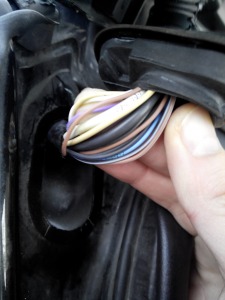

Witam, mam ten sam problem w GrandTour, nie łączy mi w harmonijce w przejściu z klapy do auta. Jak poruszam to działa. Przestają świecić światła tablicy rejestracyjnej oraz otwieranie zamka. Czy można wyjąć jeden bezpiecznik, żeby tylko odłączyć klapę, czy trzeba odpinać akumulator żeby to polutować?

Dzisiaj sprawdziłem, mam 15 przewodów. Mam przerwy w przewodach od podświetlania rejestracji i otwierania klapy bagażnika. Które to mogą być przewody?
No lukam, tylko niewiele wiem z tych schematów... Na razie doszedłem, że moduł zamka ma oznaczenie 1322 i przychodzi do niego 4 kable w tym 2x masa z rozdzielacza R372, natomiast nie wiem jakim kablem przychodzi masa do rozdzielacza (oznaczenie NO). Niestety kable, które przychodzą ze złącza R2 pod siedzeniem też wg schematu mają ten sam kolor NO (czarny?). Kabel podświetlania rejestracji to jest chyba niebieski + i ta sama masa co do otwierania. Usterka nie występuje jednocześnie, więc zakładam, że przerwę mają kable plusowe, czyli niebieski i dwa kable zamka. Tylko nie mogę dojść które...

Ale R372 jest już w klapie, a ja mam przerwę w harmonijce łączącej klapę z nadwoziem pomiędzy R2 i R372. Musiałbym rozebrać wszystko i dostać się do złącza pod siedzeniem też i przedzwaniać każdy kabel po kolei. Gdybym znał, który kabelek odpowiada dokładnie za zamek (bo do niebieskiego jestem przekonany), to tylko wstawiłbym kawałek biegnący przez harmonijkę. Wiele ludzi widzę miało ten sam problem, więc może ktoś pamięta jaki kolor ma kabel?

Ja się poddałem (z braku ogrzewanego garażu nie chciałem na mrozie klapy rozdzierać) i pojechałem do elektryka. Ten wymienił wszystkie cienkie kable na harmonijce i działa, ale mówił, że luty w tym miejscu będą się ułamywać i żeby wymienić całą wiązkę. Pytanie tylko ile cała wiązka kosztuje...
