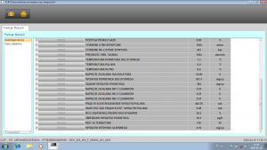

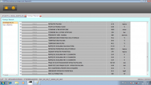

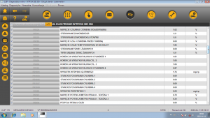

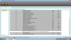

Podpiąłem auto pod Clipa i jest kilka rzeczy które mnie zastanawiają. Przede wszystkim co to znaczy, ze UKŁAD WTRYSKU NIEZABEZPIECZONY?
Na elektrozaworze wydatku paliwa pokazuje się jakiś prąd(wg komputera) - choć prąd zadany jest na 0
Wtrysk Pr1019; MOMENT OBROTOWY SILNIKA -NIE MOŻNA ZNALEŹĆ DANYCH.
Chciałem też odczytać kody wtrysków w sterowniku, a tam pusto-żadne kody nie wprowadzone. To normalne? Wtryski sa Siemensa-chyba piezoelektryczne.

Podejrzewam że może nie ma żadnych błędów. Zastanawiający jest brak kodów wtryskiwaczy oraz prawdopodobnie przez to stan dostosowania cylindra =0.
Możesz pokazać zakładkę z kodami wtryskiwaczy? bo aż nieprawdopodobne mi się to wydaje :) ale może mało jeszcze widziałem:)

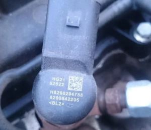

Świece grzeją na pewno. Sterownik i świece są nowe, wymienione zostały podczas szukania przyczyn słabego odpalania. Mogę wpisać kody wtrysków, z tym, że nie do końca wiem, który to kod? Zapewne ten z boku wtryskiwacza (jedyny sześciocyfrowy jaki znalazłem). U mnie każdy wtryskiwacz ma dokładnie ten sam kod. Czy to możliwe?

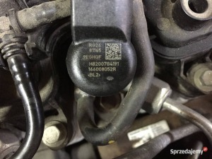

W załączniku losowe zdjęcie z googla. 9EGHGF to kod wtryskiwacza na zdjęciu.
I o ile wtryskiwacze nie były regenerowane to ten kod odczytujesz z wtryskiwacza i powinien być zapisany w sterowniku.
Pierwszy cylinder to ten od skrzyni biegów.
U mnie w tym miejscu kodu żadnego nie ma. Mam taki wtryskiwacz.
Co to znaczy, ze UKŁAD WTRYSKU NIEZABEZPIECZONY?
Czy te rzeczy mają jakiś wpływ na odpalanie ?

W tym roczniku silnika jeszcze kodów wtryskiwaczy się nie wpisywało więc masz prawidłowo. Prąd regulatora przepływu też wydaje się prawidłowy.
