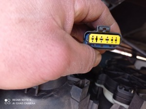

Witam Panowie,kolejny problem,a mianowicie w moim Megane 2 nie chodzą szyby po prawej stronie,zero reakcji,czy to z konsoli kierowcy czy bezpośrednio z guzika w drzwiach. Bezpieczniki całe pod kierownicą. Czego jeszcze mam szukać? Wyjąłem kostkę w drzwiach i tam nie ma na żadnym z pinów prądu a powinien być prawda?bezpieczniki całe ,już sam nie wiem .
W których drzwiach wyjmowałeś kostkę? Na czerwonym przewodzie w wtyczce każdych drzwi powinno być 12 V.
Drogi kolego wyjąłem wtyczkę z guzika od podnoszenia i opuszczania szyby. Że słupka także wyciągnięte zostało główne złącze bo może coś nie łączyć, ale styki całe ,lusterko działa,na kokpicie daje sygnał że drzwi otwarte lub zamknięte, tyle tylko że szyba nie chodzi.
Tam nie będzie "prądu" bo przyciski do sterowania szybami wysyłają tylko sygnał do modułu silniczka co on ma robić. 12 V będzie we wtyczce w słupku i przy module silniczka.
Prawdopodobnie padły moduły silników, by to sprawdzić musisz zdjąć boczek drzwi.
Prawdopodobnie moduł, napięcie do niego dochodzi ale jest brak sterowania. Sterowanie tymi drzwiami odbywa się poprzez panel sterujący w drzwiach kierowcy.
