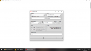

Mam pierwszy błąd nie mam zakładki Macro

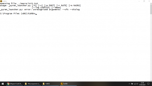

podmieniłem, nadusiłem "macro" i wyskoczył mi błąd, czy powinno wyskoczyć okno z wskazaniem ścieżki pliku ?? Sorry że tak łopatologicznie ale nie pracowałem z tym programem :////
dobra poradziłem sobie z tym problemem wystarczył "Check ELM", po zakończeniu sprawdzania "Update" i poszło :) Jutro zdam relacje czy pacjent jeszcze żyje ?  Dzięki ziomki za pomoc :)
Na pewno wyłącz opcję --cfc na ekranie startowym. Jak to nie pomoże to najlepiej będzie jak zaktualizujesz kod do najnowszej wersji. Pomoże mi to w namierzeniu ewentualnego problemu w kodzie programu.

Pobierz najnowszą wersję kodu z linku wyżej lub bezpośrednio. Rozpakuj plik i z wypakowanego folderu pyren-master zaznacz wszystkie pliki i wrzuć je do głównego folderu programu (w głównym folderze powinny być foldery takie jak np. EcuRenault, Python27, Vehicles). Uruchom PyRen i upewnij się, że w polu Version masz ./pyren.
Wyłącz opcję --cfc i spróbuj jeszcze raz skorzystać z opcji Macro. Jeśli dalej będzie coś nie tak daj znać.
