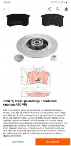

Rozbierałem czyściłem prowadnice klocków z blaszkami. Szlifowałem styk tłoczka z klockiem. żadne smary nie działają. Zostały mi jeszcze do ogarnieciam prowadnice. Jest sens to ruszać? Czy bawić się od razu w regenerację tłoczka z uszleką? Ten pisk jest tylko jak cofam, przy jeździe do przodu nie ma tego. Czuć, że lekko trzyma, z rana mniej, po jeździe więcej.
Ale to trze klocek po tarczy. Mam wrażenie, że te TRW to jakiś szit. Po nocy czasem słysząc tarcie, takie fest mocne. W żadnym aucie tak nie mam. A zakładałem zaesze jakieś MAXGEAR i inne dziadostwo. Tutaj wyższa półka i taka lipa.
Mają swobodę, spędzilem godziny żeby doprowadzić miejsce gdzie się wkłada blaszki. Podejrzenia mam co do prowadniczek, coś się tam krzywi. Plan i tak mam zmienić klocki na inną markę, i na bardziej miękkie, i oczyścić wszystko tam.
