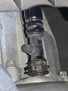

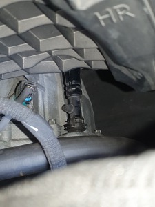

Witam, przymierzam się do wymiany płynu w układzie hamulcowym i sprzęgła. Zrobiłem zdjęcia przewodu przy skrzyni biegów proszę o poradę jak się do tego zabrać. Używałem szukajki i googlowałem ale do Megane IV nie mogłem znaleźć konkretnej porady. Po zdjęciu gumowego kapturka nie ma miejsca na klucz jak przy hamulcach. Dziekuje. 20210516_103152.thumb.jpg.27813df39ee55c2a57f02fd4aec238cb.jpg

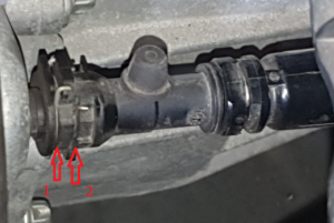

Czy udało się komuś odpowietrzyć sprzęgło ? Próbowałem w swojej magance IV i nie działa to tak jak w megane III. Tzn odpialem spinke blizej od strony odpowietrznika tam gdzie są dwie spinki i przewód wysuwa się ale tak że można go wyjąć wiec podczas pompowania pedalem wypadnie pod wplywem cisnienia. W megane III wysuwal sie tylko do pewnego momentu.
Edit:
Doszedłem sam do tego jak to zrobić. Żeby odpowietrzyć trzeba zdjąć gumowy kapturek z odpowietrznika i wysunąć obie zapinki (nr 1 oraz nr 2), następnie pociągnąć całość aby wyskoczyła o jeden ząbek - bez paniki, jeśli wypniemy dwie zapinki to przewód nie wypadnie. Podłączamy wężyk z pojemnikiem, pompujemy powoli pedałem. Na koniec wciskamy zapinkę nr 1, wsuwamy przewód aż usłyszymy kliknięcie i wciskamy zapinkę nr 2. Gotowe.
