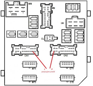

Są dwa rodzaje skrzynki i stąd różne wyjścia do pozycyjnych przód w ledach. Jeżeli masz skrzynkę jak na załączonym poniżej rysunku to kreskami zaznaczyłem wtyczki z których jest przyciemnione zasilanie ledów.

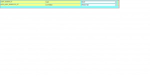

W ddt4all niby jest taka opcja ale czy działa trudno powiedzieć. Zmieniałem u siebie ale na 100 % nie powiem, że zadziałało. Niektórzy piszą, że zmiana z pólnoc na południe pomaga.
