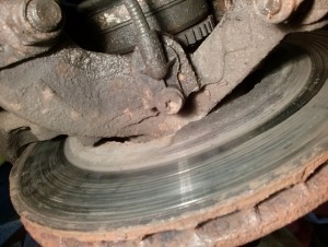

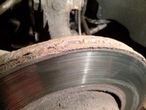

Faktycznie zwiodła mnie wielkość tarczy, bo w I i II są widzę identyczne. Znalazłem foto moich tarcz, znajomy mechanik mówił żeby zeszlifować ranty i będzie ok ale ja jakos sceptyczny jestem bo dla mnie maja znowu straszne bruzdy.
post-47540-0-91639600-1432464397_thumb.jpg post-47540-0-97233400-1432464405_thumb.jpg
