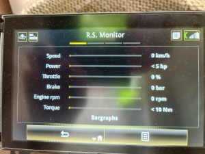

zainstalować RS Monitora
Rozwiń
I jak wrażenia z RS Monitora? Przydatne, czy zbędny gadżet?

  W dniu 15.06.2021 o 22:47, Qbak napisał(a):
P.S. było mi to potrzebne żeby zainstalować RS Monitora:
Rozwiń
No przecież niby do instalacji  RS Monitora ToolBox nie jest potrzebny....
