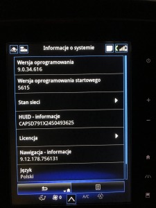

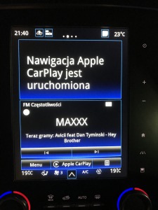

Mam i ja :) Wszystko działa jak należy. Fajnie, że menu od klimatyzacji wysuwa się teraz po kliknięciu strzałki (mała rzecz a cieszy). Poza tym jest i ACP na cały ekran.

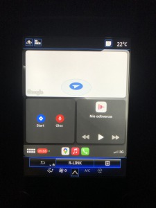

Niestety wskazówek z google maps nadal nie ma na ekranie głównym R-Linka (szkoda).
Wie ktoś może czy da się ustawić co ma się wyświetlić na ekranie głównym ACP? Mówię o tych ikonach Start oraz Głos, da się to zmienić?

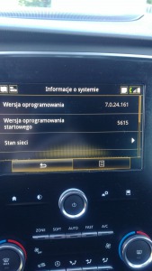

To jeszcze ja dopytam:
Mam wersję 7.0.124.161, wersja oprogramowania startowego: 5615 - niedawno aktualizowane w ASO bo były problemy z bluetooth, ekran 7 cali z zamiarem wymiany na 8.7
Mogę bez strachu instalować 9 ? Nic nie uszkodzę? Dodam, ze jeszcze mam fabryczną subskrypcje na, mapy przez rok.

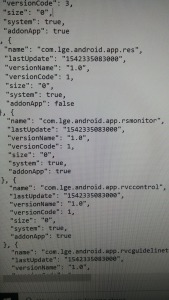

No i niestety dupa z instalacji RSMonitor. Wszystko wg instrukcji, rozkodowanie, modyfikacja pliku, zakodowanie, na pena i toolbox nie widzi RSMonitora.
Tak się zastanawiam bo u mnie fragment plik wygląda trochę inaczej niż w instrukcji ale próbowałem kilka razy. Najpierw zmieniłem wszystko dokładnie tak jak w instrukcji łącznie  z linią name, później tylko zmiana linii system na false, następnie zmiana system na false i lastUpdate i jak bym nie robił dupa, toolbox za każdym razem po rozpoznaniu odcisku z  pena nie widzi RSmonitora.
Jakieś pomysły?, możne kolega co instalował z toolbox-a pomoże?
